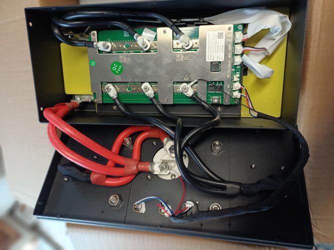

Buonasera, quello stacca batterie è stato provato durante un prelievo importante, (aggiungerei: prima di installarla nel camper, dopo non ci proverei)?
L'hai aperta per vedere se dentro sembra ben fatta?

Buonasera, quello stacca batterie è stato provato durante un prelievo importante, (aggiungerei: prima di installarla nel camper, dopo non ci proverei)? L'hai aperta per vedere se dentro sembra ben fatta? Grazie.
È difficile che quei commutatori rotativi abbiano una IC compatibile con la corrente di corto circuito di una litio,
Puoi usare un Battery breaker della Heschen oppure aggiungere esternamente un fusibile ANL o in classe T.
Credo che quello vada usato come sezionatore per manutenzione e non come sgancio di emergenza.
questo è l' interno, non ho capito che prova avrei dovuto fare 20260506_105311(2).jpg

Inserito il 18/09/2026 alle: 10:10:08
In risposta al messaggio di masivo del 18/09/2026 alle 09:52:04
Credo si riferisse ad una apertura sotto carico, fosse automatico ci sarebbe il problema della IC, ma essendo manuale la corrente massima che deve interrompere è quella massima del BMS, secondo me non ci sono problemi di arco voltaico e puoi stare tranquillo.
Sei sicuro che i capicorda non siano troppo vicini al metallo del BMS?
Meglio se gli riposizioni ruotandoli un po'.
