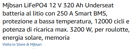

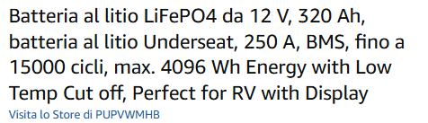

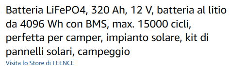

Io avevo ordinato la FEENCE, mi arriva una comunicazione di Arsen it su Amazon che FEENCE non distribuisce più questa batteria e mi propongono la stessa batteria con altro marchio, io accetto e poi mi arriva la batteria marchiata FEENCE.
il fatto che esternamente siano uguali non significa che le batterie interne lo siano...
Ad esempio... poi qualcuno dirà che è solo una descrizione errata...
Chi avrà ragione? Forse nessuno o forse anche tutti...

hai ragione, con una rapida ricerca ne ho trovate 4 (compresa quella inziale) :-O
Sembrano tutte uguali ma solo la terza (quella che ho messo io) ha la certificazione ECE R10
31/03/2004 21022
Inserito il 18/09/2026 alle: 15:39:47
In risposta al messaggio di Grinza del 18/09/2026 alle 15:20:41
diciamo che scrivono ce l'abbia... come alcune le danno per 12000 cicli, altre per 15000...
ma dove sta la verità?
