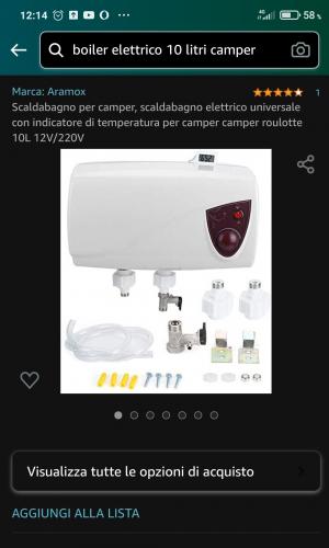

Su Amazon trovi questo da 10 litri "per camper-caravan" da 300-1000 W
.. probabilmente però i 300 W li dà a 12 v mentre a 230 V~ dà i 1000 W.
Al limite c'è sempre la possibilità del diodo che te lo porta a 500 W.
PS
Guardando meglio, non si vede però una disponibilitá.al momento.
