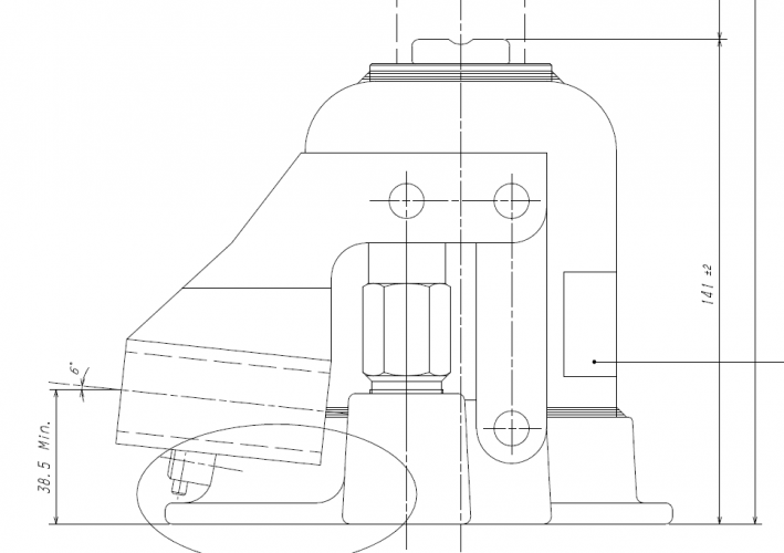

Ho un cric a olio come il tuo ma per alzare il posteriore,devo metterlo sotto l'asse e non ci entra perche' è troppo alto ( il cric ) Pensavo in caso di necessita' di alzare il ponte con le zeppe ma credo che proprio la parte della ruota forata non abbia alcun effetto, Come fare ? Se dovessi acquistarne uno a  forbice,basta che sollevi  20q o è meglio30  ?
Se il cric è come il mio mi sembra strano che non entri sotto l'asse , il mio originale iveco tutto chiuso è alto circa 14-15 cm , probabilmente il uo è simile ma non uguale , se ne prendi uno a forbice o pantografo con alzata max 20 q/i direi che va bene , da 30 sarebbe decisamente più robusto , di quale meccanica e telaio si tratta ?
Inserito il 26/05/2025 alle: 19:11:50
In risposta al messaggio di ecostar del 26/05/2025 alle 12:18:58
Confermo i 14-15 cm del Crick Daily:

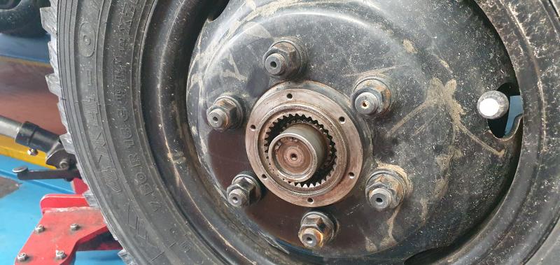

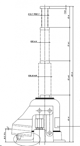

Comunque, oltre a DUE cric Iveco, come quello del disegno messo da Tommaso, ho anche un cavalletto di sicurezza da 2000 Kg.
Oltre al / ai cric è importante avere la chiave adatta, il mio Iveco 4x4 ha i dadi "a vista", svitabili anche con una chiave poligonale dritta di 27, magari con l'aiuto di un martello.
Qui stavo revisionando il meccanismo di "ruote libere".
Il Ducato ha i bulloni serrati a 140 Nm ma il Daily li ha a 350 Nm.
Qindi solo "cric" è riduttivo, il kit per cambiare in sicurezza una ruota comprende cric + tavolette + cavalletto + chiave.

Portroppo,il mio cric è simile a quello nella foto,nel  funzionamento,ma di dimensioni diverse,quasi  20cm .
