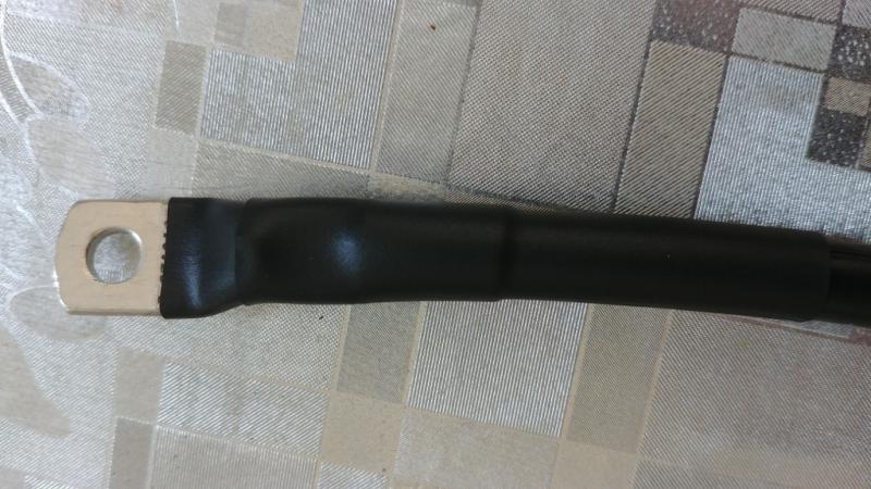

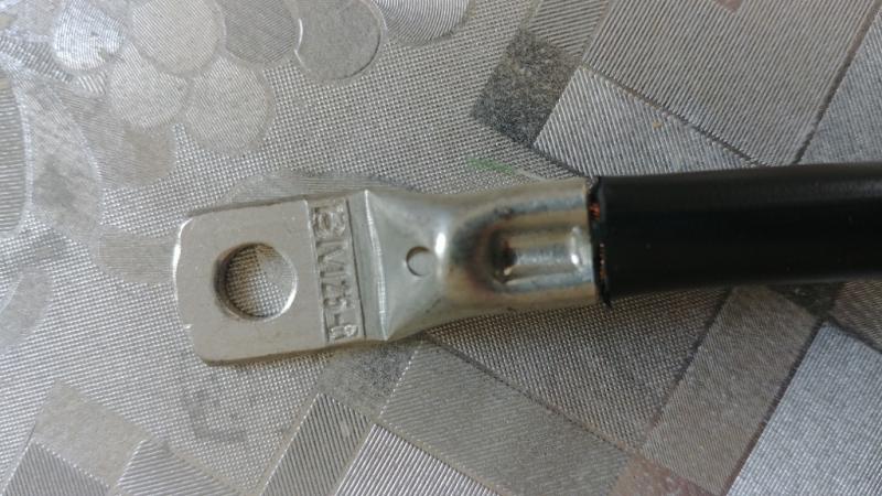

Solo per essere ancor più chiari per chi non ha molta dimestichezza con inverter e cavi di dimensioni importanti vi allego due immagini in merito alla crimpatura dei cavi. Nello specifico inverter da 1000W cavi con sezione di 25mmq e capocorda con foro M8

Solo per essere ancor più chiari per chi non ha molta dimestichezza con inverter e cavi di dimensioni importanti vi allego due immagini in merito alla crimpatura dei cavi. Nello specifico inverter da 1000W cavi con sezione di 25mmq e capocorda con foro M8 L'iperlessia e l'analfabetismo funzionale sono una piaga sociale
Spero non sia quello installato nel tuo camper.
non ti sembra che il termorestringente sia un po' troppo avanti sul capcorda e sia sopra che sotto va a isolare parzialmente il punto di contatto ?

Inserito il 02/09/2018 alle: 13:25:34
a me no.
non sapendo su che base si va ad appoggiare poi,stiamo parlando del nulla...

Ma ilbuco che si vede in mezzo al capicorda non serve per vedere quando il rame è abbastanza entrato in profondità?

Ma ilbuco che si vede in mezzo al capicorda non serve per vedere quando il rame è abbastanza entrato in profondità? Ciao
attendevo il primo amico che notava questo particolare...wink
In pratica il cavo è stato spelato sottomisura, e non è entrato abbastanza nel capocorda.
Contatto tra cavo e capocorda abbastanza farlocco.

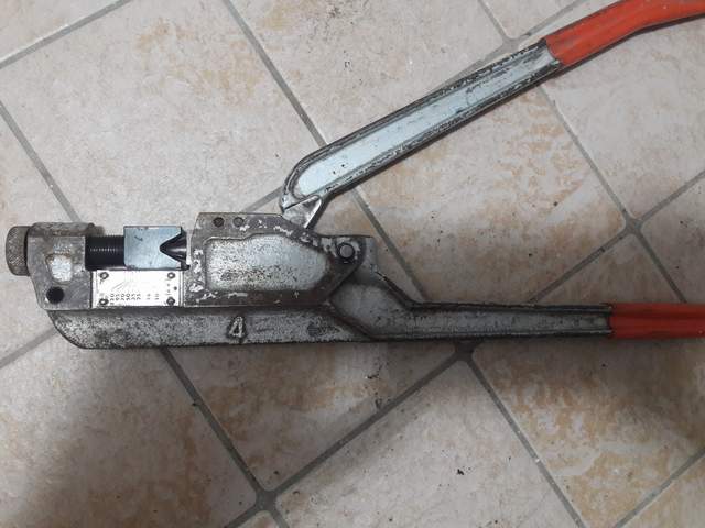

Inserito il 02/09/2018 alle: 23:00:09
In risposta al messaggio di sergiozh del 02/09/2018 alle 20:37:26
Si potrebbe avere una foto dell'apparecchio usato per la crimpatura ?
Non so se vuioi vedere nello specifico la pinza usata per i capicorda della foto oppure una generica...
Ti metto comunque la foto diquella che uso io:
E' ad uso professionale..

Come ti è  stato detto il rame vuole inserito fino al fondo, verificando dal buco piccolo.  Di solito  si Pinzano dal lato  opposto a quello che hai pinzano tu proprio  per non interferire con il buco di "controllo "
 per ultimo  il termorestringente non deve interferire con la superficie  di appoggio  del capocorda.

Come ti è  stato detto il rame vuole inserito fino al fondo, verificando dal buco piccolo.  Di solito  si Pinzano dal lato  opposto a quello che hai pinzano tu proprio  per non interferire con il buco di controllo  per ultimo  il termorestringente non deve interferire con la superficie  di appoggio  del capocorda.
Se il termorestringente viene un po' troppo abbondante, si può sempre rifilarlo con un cutter in 2 secondi netti. Se viene troppo corto devi eliminarlo e rifare la copertura, quindi è preferibile abbondare che avere il braccino corto.

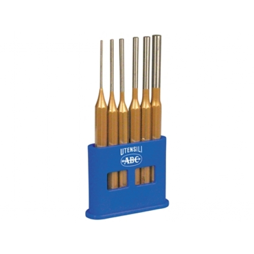

se vuoi risparmiare diversi franchini, bastano questi...
Questi proprio NO sarebbe un lavoro da cani.
Ti conviene cancellare l'abominio che hai postato!

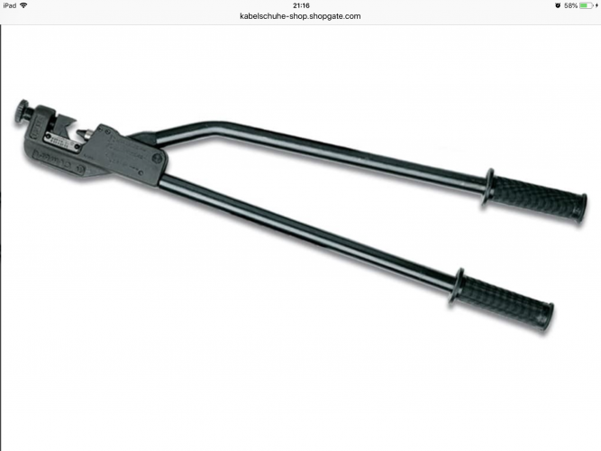

Inserito il 03/09/2018 alle: 21:00:48
Io ho una pinza per crimpare fino a 6 mm2, oltre lascio.
una pinza buona per crimpare 10 mm2 e oltre costa cara.
questa
costa 323 euro e crimpa da 10 a 120 mm2. Dovrebbero anche farle da 6 a 25 mm2 e costerebbero meno.

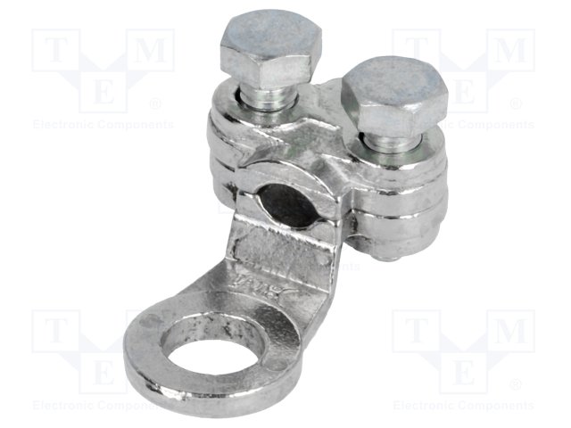

Inserito il 03/09/2018 alle: 21:13:28
Io sono andato da un elettrauto con i cavi di misura e me li ha intestati con quella super pinzona e mi ha chiesto una sciocchezza non conviene comprarla per usarla 2 volte Ciao

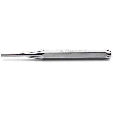

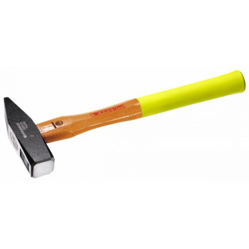

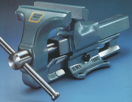

Se vuoi davvero fare da solo
meglio in morsa con un tondino (cacciaspine )
che messo di lungo ,copia il lavoro della crimpatrice .

La morsa bisogna pure averla per poterla usare e andare dall'elettr'auto col camper se si vogliono crimpare dei cavi gia' fissi nel camper e' molto scomodo.
