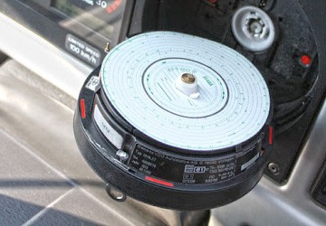

Piu' che parlare di accessori, io vorrei toglierne uno che lo considero di troppo e fondamentalmente inutile per un camper.
Il cronotachigrafo, chiaramente mi porto appresso una eredita' della conversione a camper fatta anni fa' che da un iveco turbo daily ne porta le origini del donatore.
Ho letto altri post con lo stesso problema ma non sono esaustivi nel modo di come eradicare questa inutile utenza in maniera efficace e definitiva.
Chiedo aiuto ad un esperto sul tema se gentilmente mi illumina come posso evitare questo inconveniente.
Di seguito le foto dell'inutile essere:
