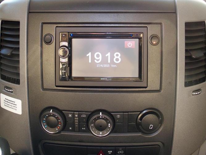

qui vedi a destra della radio l interruttore con spia che la esclude completamente (a parte l alimentazione delle memorie) e a sinistra un altro interruttore senza spia che uso per attivare la telecamera di retromarcia, che ho eliminato la odiosa accensione automatica con la retro.

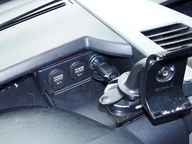

qui vedi tre prese aggiuntive sul cruscotto, alimentate da BS e su una collegata la alimentazione del GPS

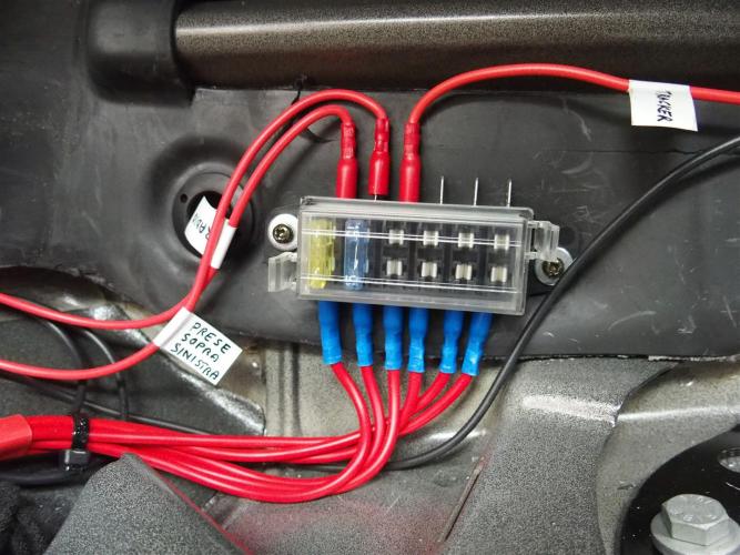

Qui vedi sotto al cruscotto (nello sprinter c'è un vano davanti ai piedi del passeggero) che arrivo con il cavo grosso, lo divido per andare a una scatoletta di fusibili da cui poi partono le varie alimentazioni per radio, prese, etc...

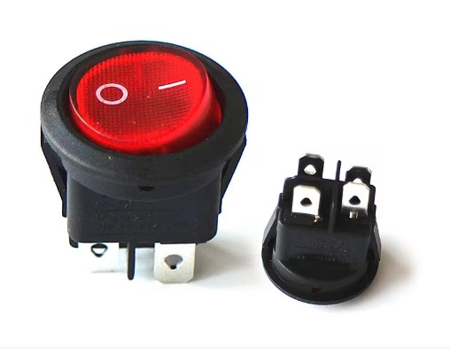

Grazie del consiglio, fortunatamente l'istallatore mi ha messo il switch on/off.
