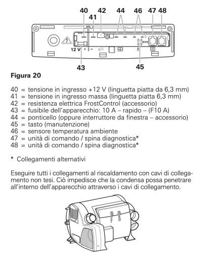

mi sai indicare in quale morsetto della Truma è previsto il consenso esterno ?
La funzione timer on/off puoi farla inserendo 4,7 kOhm in parallelo all'NTC tramite il relè del timer.
non ricordo quale siano ma sono certo che è previsto , tra l'altro alcune centraline su svariati marchi di camper hanno la funzione timer attivabile/disattivabile per la combi e il collegamento è proprio su quei due connettori sulla scheda della combi , comunque è specificato sul manale istruzioni e si vede anche dallo schema elettrico
intendi il morsetto 44 chiamato "contatto finestra" indicato nella foto allegata ?
11/01/2007 37560
Inserito il 08/11/2022 alle: 13:33:31
Wibos   , Potrebbe essere il 44 per contatto finestra , comunque prova a scollegare il ponticello poi collegaci un timer oppure il cronotermostato , se quando il timer aziona la combi e la stessa combi inizia a funzionare sulla selezione temperatura precedentemente impostata allora il contatto 44 va bene anche per un timer
chiaramente dopo aver collegato un timer dovrai creare un bypass per disattivare il timer e poter accendere/spegnere la combi manualmente
