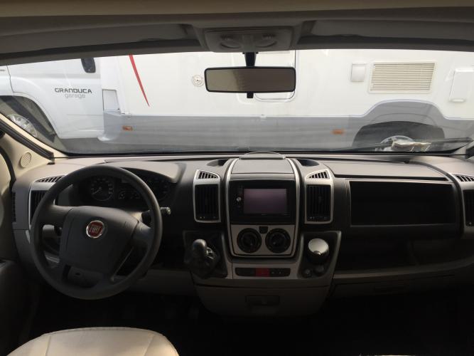

834F4F77-95B9-4CCD-B527-404AD04860A5.jpegDovrei guardarci ma credo sia costruito nel 2010 anche il mio!
Allego foto del mio cruscotto; a chi puoi rispondere vorrei chiedere conferma della compatibilità dell’installazione della leva cruise control dell croma a 6 pin

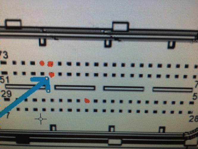

IMG_1774.JPGCiao, dalla foto si differenzia dal mio dalle rifiniture del cruscotto , x il restante non vedo differenze macro
fai una foto dl conta km  la confronto con il mio.
Altra cosa che si potrebbe fare ,un po più complicata è quella di controllare se nella parte superiore del   connettore centralina motore ci sono dei tappini  in corrispondenza di quelli evidenziati  nella foto
