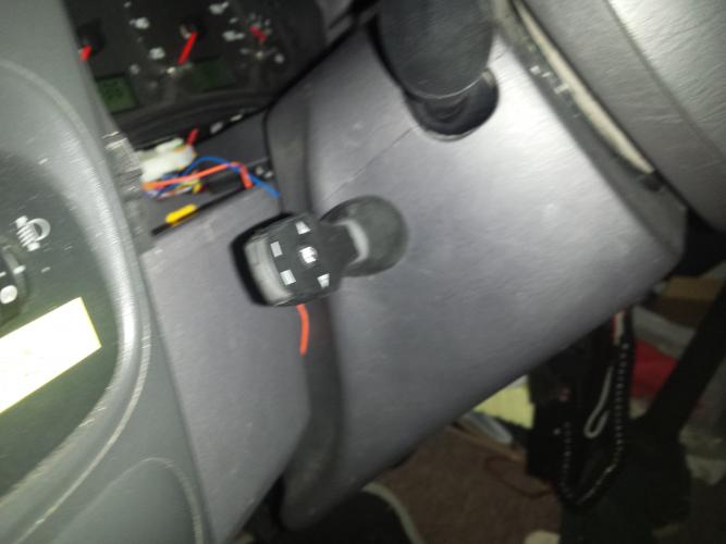

Era da tempo che desideravo istallare il cruise control al mio motorcaravan dopo tanto l'ho trovato,l'ho istallato,configurato,e provato su strada,che Soddisfazione!
E' reperibile tranquillamente in'Italia.

CRUISE%20CONTRL%20002(1).jpg20171207_211346.jpgBuongiorno,
Si ha il sito Tecnopiù.com. ed il tel:0546626500 e ti dirò di più 'io sono un poco diffidente e dopo l'esperienza vissuta sono andato molto cauto prima di montarne altri, il che ho scoperto che è omologato dal TUV è una certificazione tedesca seria  il che significa quall' cosa di serio.

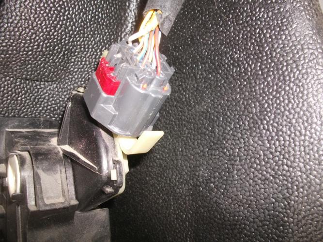

Per il 125 CV non ti sò dire se la centralina sia la stessa del 137CV devi chiedere a loro,se è uguale c'è da tagliare e saldare i fili che arrivano al reostato dell' acelleratore ed è una posizione scomoda io ho tolto il contachilometri e ghi ho saldati di lì,se ai manualità in due ore puoi montarlo.

Bisogna configurare la centralina se ai la morsettiere de pedale del acceleratore con 10 pin e 9 fili devi configurare la centralina del C:Control in analogico  è semplice per chi ha manualità.

Si il connettore del pedale acceleratore è quello a 9 fili (10 poli). La centralina me la hanno già spedita configurata in analogico. Quello che non riesco a capire dalle istruzioni è dove prendere il segnale odometrico. Le istruzioni mi riportano vari posti a seconda dei vari modelli.
