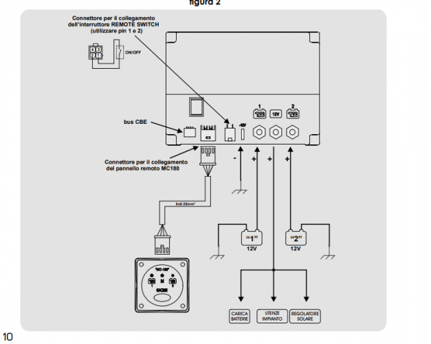

Ho visto lo schema elettrico di questo dispositivo e sembrerebbe che occorra altro per collegarlo all'alternatore, il comune di uscita non può essere collegato alla batteria motore, ci vuole un ulteriore relè parallelatore oppure un caricabatterie DC/DC, loro hanno disegnato solo il caricabatterie da rete e il regolatore solare, evidentemente si sono dimenticati della carica da alternatore
Non so a cosa si riferisce per parallelatore, comunque il BDS180 ha bisogno o di un parallelatore o di un DC/DC per funzionare con l'alternatore, prima avevo capito male

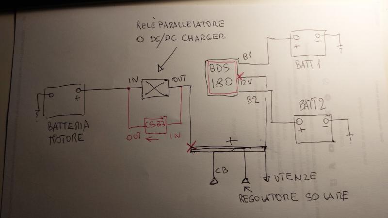

Devi collegarlo tra il capocorda centrale (12V)  del BDS 180 e il polo positivo della batteria motore, con un cavo unipolare flessibile da 2,5 mmq, interponendo un fusibile da 7,5A ad ogni estremita, quindi un fusibile vicino al capocorda +12V del BDS 180 e l'altro vicino alla batteria motore, sempre da 7,5 mmq

Nello schemino di collegamento del BDS180 si evidenzia solo che il comune di potenza dello stesso (+12V)  è il comune della/e batterie servizi ma a parte il CSB3 che va collegato tra quel positivo comune e il positivo della batteria motore non si vede l'eventuale rele parallelatore tra quel comune e il positivo della battera motore che invece deve esserci.

Se hai gia comprato il bds 180 e il csb3 prosegui pure ma se non li hai ancora comprati ti suggerirei di fare diversamente
se devi integrarli in un impianto gia esistente dove c'era montata una batteria servizi, devi scollegare il cavo positivo che è collegato alla stessa e collegarlo all'ingresso con il capocorda 12V (quello centrale) del BDS 180, mentre gli altri due vanno alle due batterie
Il CSB3 va collegato tra positivo della batteria motore e positivo comune delle due batterie servizi, cioe sempre l'ingresso centrale del BDS180,  (12V)
Non è necessario stendere un nuovo cavo per il CSB3 ma sarà sufficiente montarlo in parallelo al relè parallelatore, (o al dc/dc charger)
Se il relè è dentro la centralina, sarà sufficiente collegarlo tra il positivo che entra alla stessa dalla batteria motore e il positivo (12V) del BDS180
vanno rispettate le polarità del CSB3 e inseriti due fusibili da 5A alle due estremità dello stesso
L'ingresso del CSB3 puoi collegarlo in qualsiasi punto della linea tra BDS180 e parallelatore che di fatti è il positivo generale delle batterie servizi (busbar +) e dal lato motore (out) in qualsiasi punto della linea proveniente dalla batteria motore

il cavo positivo che è collegato alla stessa e collegarlo all'ingresso con il capocorda 12V (quello centrale) del BDS 180, mentre gli altri due vanno alle due batterie Il CSB3 va collegato tra positivo della batteria motore e positivo comune delle due batterie servizi, cioe sempre l'ingresso centrale del BDS180,  (12V) Non è necessario stendere un nuovo cavo per il CSB3 ma sarà sufficiente montarlo in parallelo al relè parallelatore, (o al dc/dc charger)  Se il relè è dentro la centralina, sarà sufficiente collegarlo tra il positivo che entra alla stessa dalla batteria motore e il positivo (12V) del BDS180 vanno rispettate le polarità del CSB3 e inseriti due fusibili da 5A alle due estremità dello stesso L'ingresso del CSB3 puoi collegarlo in qualsiasi punto della linea tra BDS180 e parallelatore che di fatti è il positivo generale delle batterie servizi (busbar +) e dal lato motore (out) in qualsiasi punto della linea proveniente dalla batteria motore
Ok grazie, procedo seguendo lo schema che hai fatto.

Assicurati che l'impianto sia adeguato, se il BDS 180 non le carica mai insieme non ci sono problemi ma io non lo conosco bene, se dovesse caricarle anche insieme la corrente richiesta potrebbe essere anche doppia e andrebbe verificato il sistema di ricarica
In realtà non è necessario un sistema che le gestisce singolarmente, si possono montare tranquillamente in parallelo e il risultato è come avere  una batteria da 200A, andrebbe solo controllata la ricarica e i cablaggi ma è possibile che non serva altro
Se il tuo camper ha un relè che parallela la batteria dei servizi con quella motore, sarebbe stato meglio investire su un caricabatterie DC/DC da batteria motore a batteria servizi e non avrei installato nessun gestore di batteria perchè non serve
