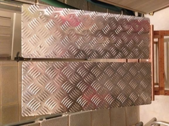

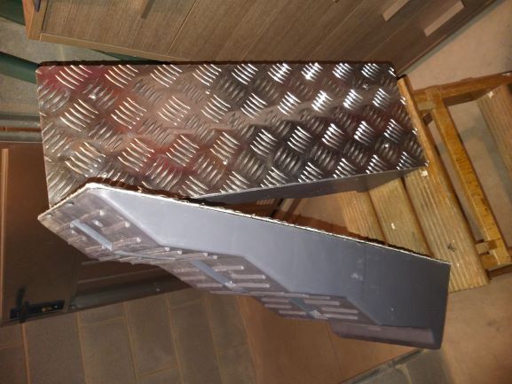

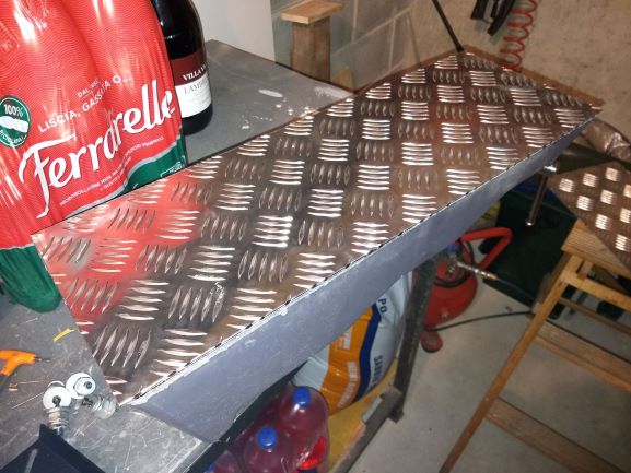

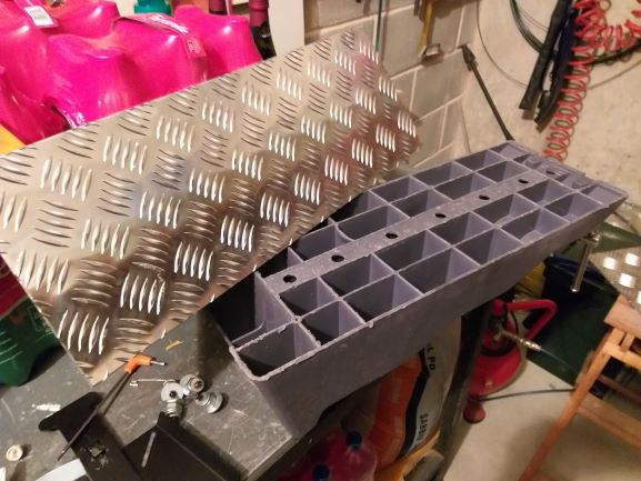

ciao a tutti oggi ho fatto questa modifica cosa ne pensate,penso di evitare che si incassano con il peso anteriore su un terreno morbido o sabbioso perdendo un pò di livello e per evitare rotture dei cunei

Complimenti per il bellissimo lavoretto e funzionale,certamente non farai più il pieno di fango come ho fatto io,ma è un lavoro che ho già messo in lista da svolgere a breve,visto che ho appena acquistato i cunei nuovi.

 Credo che in diverse condizioni del terreno non siano ottimali nel senso che soprattutto con terreno ghiacciato tenderanno a scivolarti e non riuscirai a salire con il mezzo

Il problema dei cunei è la loro strutturale scarsa robustezza dovuta all'uso di plastica non rinforzata e pure di scarsa qualità questo porta in alcuni caso alla loro deformazione se non addirittura rottura. Dubito che un foglio di alluminio dello spessore di pochi mm possa impedire questo a fronte di una pressione di diverse centinaia di Kg. Il meglio sarebbe avendo la possibilità di farli in massello di legno di buona qualità magari impregnato  come ho visto fatti da alcuni camperisti.

Anche sull'asfalto li vedo scivolosi, ma facci sapere.

Se il rinforzo sotto evita che si pieghino, potrebbe funzionare... se fra qualche mese ci dice che non si sono rotti,  lo faccio anche io... laugh
Li uso raramente, ma mi si sono crepati sotto quasi subito, al primo terreno un po' tenero.

Ci sono cunei e cunei, quelli Fiamma e Thule o simili sono in effetti robaccia fatti di nulla, ma c'è anche roba solida , a buon prezzo e che non si rompono neppure con un camion.
FROLI XL portata 50q per ruota.
Su Amazon , ma si trovano anche a molto meno , io ne ho presi 2 coppie in Germania.
il mio stesso pensiero, anche sull'asfalto penso che non siano l'ideale
Inserito il 24/01/2020 alle: 19:59:28
Secondo me sull asfalto ruvido tengono perchè l alluminio è morbido oltre che mandorlato.
Sul ghiaccio non c'è cuneo che tenga e va messo sotto uno straccio da pavimenti umido che si incolla al ghiaccio.
Una volta c'era un tizio che non riusciva a salire sui cunei sul ghiaccio, e gli dico:
"deve usare uno straccio da pavimenti umido, vedrà che dopo non scivola"
dopo un po butto l occhio, aveva i cunei in mano e li stava pulendo bene con lo straccio umido surprisecrying
Poi, un po contrariato perchè continuava a scivolare.
preferii lasciare perdere e non insistere sad..... boccia persa wink

Per non farli scivolare potresti far uscire da sotto la piastra un bulloncino di acciaio lungo qualche cm e di diametro opportuno: salendo col peso del camper tendono a piantarsi e bloccare i cunei. Mio padre aveva risolto cosi' per due cunei di legno alti una ventina di cm che si era fatto fare dal falegname per facilitare il cambio olio e che tendevano a scivolare essendo appunto di legno e alti. Ora li uso io per il camper laugh.

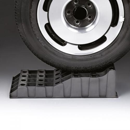

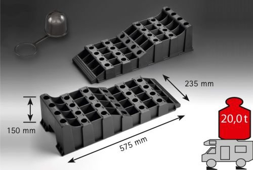

Che ne dite di
questi
Sono alla pagina successiva a quelli segnalati da Tommaso.Non sono certo a buon mercato però sono componibili e possono arrivare ad un'altezza di ben 29 cm.

in effetti quelli standard sono bassi in certe condizioni ,ieri in discesa non son riuscito a portare in piano il camper ma quelli quanti step hanno ?
14/10/2012 2260
Inserito il 27/01/2020 alle: 18:54:59
In risposta al messaggio di bela settanta del 26/01/2020 alle 20:24:49
E se fosse troppo alto ? in effetti quelli standard sono bassi in certe condizioni ,ieri in discesa non son riuscito a portare in piano il camper ma quelli quanti step hanno ?
- Mindesthöhe : 4,8 cm  Altezza minima 4,8 cm
- Maximale Höhe: 29 cm Altezza massima 29 cm
- Größe 1 Stacka Platte: 36 x 25 x 4,8 cm Dimensioni di ciascun cuneo 36 x 25 x 4,8 cm
Ho tradotto ma era abbastanza intuitivo comunque.
Deduco che posso comporre i pezzi come un Lego e avere altezze da 4,8 cm a 29 cm. L'altezza massima (deduco dalle immagini) si raggiunge mettendo i pezzi uno sopra l'altro. A quel punto però sarà impossibile salire!
Boh
