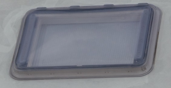

Ciao, qualcuno di voi ha mai smontato/sostituito le cupole degi oblò Dometic Heki? Ho un Adria del 2006 e vorrei rifare le sigillature degli oblò ma sul lato delle cerniere è impossibile farlo quindi è necessario smontarle.
Potete aiutarmi a capire come fare?

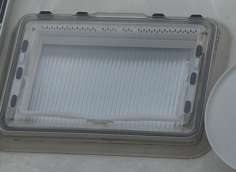

Ciao, anni fa ho dovuto cambiare la cupola trasparente del Midi Heiki perché fessurata in zona cerniere (avevo viaggiato senza  chiudere l'oblo' con il blocco). Per toglierla ho semplicemente sfilato i perni in plastica nera delle cerniere. Non ricordo che tipo di fermo avessero quei perni ma ricordo che la sostituzione è stata una operazione molto semplice. Vittorio.

Fatto giusto oggi per lo stesso motivo :)
Io ho tolto prima il maniglione di blocco, 5 o 6 viti per lato; poi non mi sono fidato a estrarre i perni come suggerito da vadopiano perchè mi sembravano abbastanza cotti da sole e avevo paura di romperli; ho quindi svitato le 4 cerniere, sono 2 viti ognuna, poi viene via tutta la cupola; c'è da fare solo un pò di attenzione a mantenere la cupola in posizione finchè non si toglie l'ultima cerniera, perchè tutto il peso della cupola è in quell'unico punto; stessa attenzione nel rimontaggio
