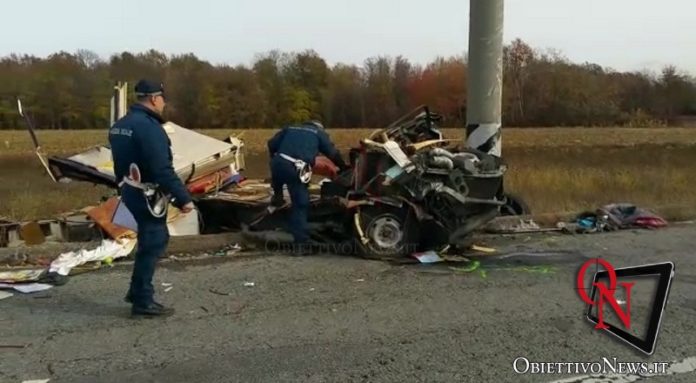

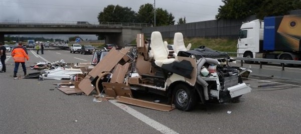

Si, sul furgonato dovrebbe essere fattibile, studiando la posizione.
Se pensi la cellula tradizionale è attaccata con il pavimento di compensato (VTR nelle nuove) e polistirolo e con bulloni passanti al telaio, secondo me è sicuro che se sollevi il camper dalla cellula va distrutto. Spesso non ci rendiamo conto che giriamo su aggeggi di cartapesta.
Se vedi qui c'è solo la cellula volata via dal telaio, che chissà dove sarà,  in caso di urto, che con un furgone si sarebbe solo ammaccato.

guarda che pure i furgoni si accartocciano e anche di brutto non credere che a 100 ci sia molta differenza tra lamiera di alluminio e lamiera di acciaio  a me tanti anni fa mi è capitato di finire su un fianco  con un Rimor a 90 e il mezzo è rimasto integro  da buttare ma integro  tutto dipende dalla velocita e forse in un tamponamento  posteriore fa la differenza ma se ti arriva addosso un tir carico il ducato van  diventa un talento

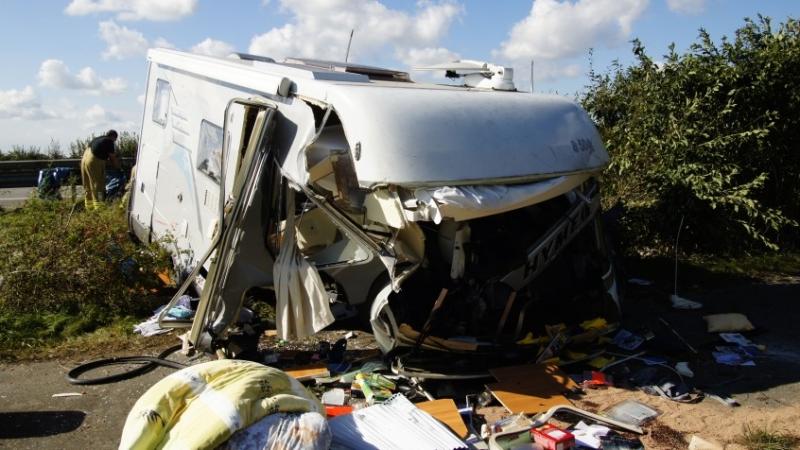

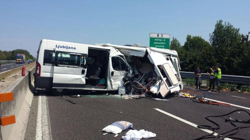

sicuramente anche un mezzo lamierato come qualsiasi autovettura si accartoccia, ma è progettato per dare una cellula di sicurezza agli occupanti, che ovviamente ha i suoi limiti, ma almeno si accartoccia ma non va in mille pezzi distribuiti su tutta la strada, il telaio con i sedili da una parte e tutto il resto da raccogliere con l'aspirapolvere laugh
furgone contro camper, parla da solo.
Poi, si distrugge anche un autoblindo, ma serve un colpo pu grosso.
Se poi parliamo di MH, ci vuolepoco a trovarsi un cabrio e la carrozzeria che decolla via
poi, non è che siano incidenti frequenti, ma basta sapere su cosa ci si trova, chi va in moto è ancora piu esposto, ma mica non si va piu in moto, ma tutte le volte che prendo la moto ho ben presente che potrebbe essere l'ultima.
Però, il diccorso si è allargato, si era partiti parlando di come sollevare il camper wink

Tommaso, proprio un motorhome himer sigh... che poi dietro si vede la ruota posteriore, forse si è solo distrutto l'anteriore...
