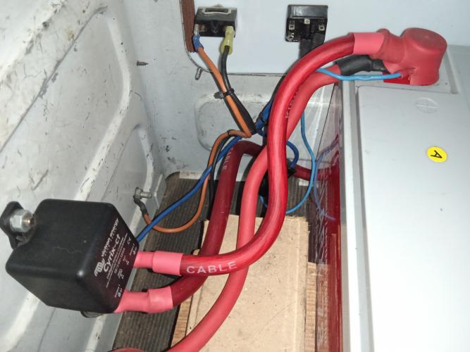

IMG_20230821_133056(2).jpgCollegamenti:
Joe

Dalle connessioni oltre alle batterie vedo che hai collegato solo il pin a massa in questo modo il Cyrix funziona solo in base alla tensione che gli arriva dalla BM.
Controlla con un tester se il Cyrix si attiva e se si disattiva seguendo questi parametri.

Primo ritengo i cavi insufficienti... sembrano 4mmq?
io ho un alternatore da 65 a e i cavi sono questi.
Sono così grossi (35mmq)perché ho la funzione di avviamento di emergenza da BS "start assist". Ma minimo minimo metterei 10mmq. Altrimenti a far bene 16mmq.
Con quei cavi ti limiti la corrente di carica BS abbastanza.
Il cyrix è normale che colleghi le batterie anche a motore spento e anche senza pannelli, se queste sono cariche e le ha collegate in precedenza. Le scollega solo se una delle 2 inizia a essere scaricata.
Piaccia o no, funziona così. Se lo vuoi evitare metti un interruttore sulla massa della bobina e lo stacchi a piacere.

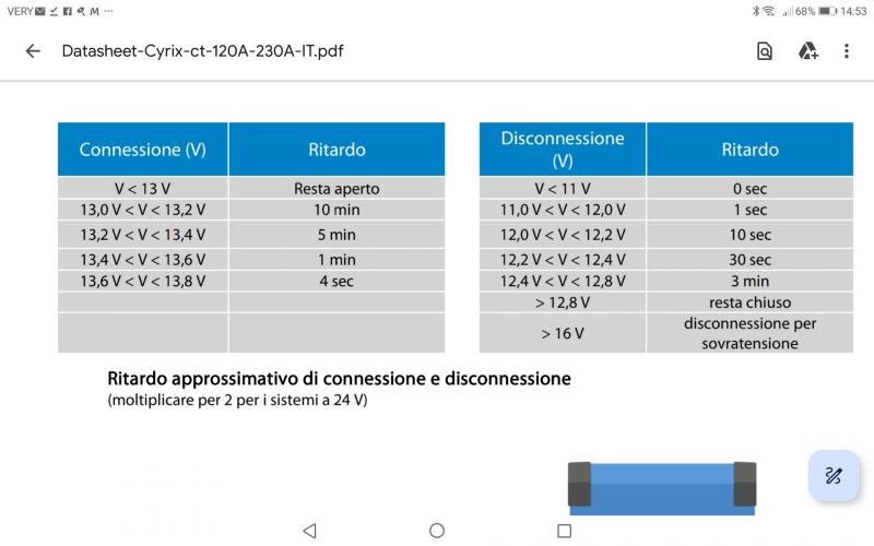

Ciro: il cyrix è bidirezionale per la lettura delle tensioni anche col solo PIN massa da quanto so.
Si attiva e si disattiva in base alla variazione di tensione (e al tempo che dura) di bm e di BS.
