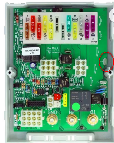

La mia CBE 300 ha un D+ che funziona come deve, cioè si attiva subito dopo che il motore è in moto.
Utilizzo questo D+ per tutte le funzioni che lo richiedono, anche per attivare il DC-DC della mia lifepo4, è evidenziato dal cerchio rosso:
Vedi se anche la tua CBE ha questo D+.
Il mio DC-DC avrebbe un sistema di attivazione automatica che si attiva quando sente la tensione del alternatore, ma non mi fido di quel sistema e quindi utilizzo il D+ del CBE.
Se ti dovesse servire trovare il D+ sappi che quasi sempre il filo del D+ di colore bianco.

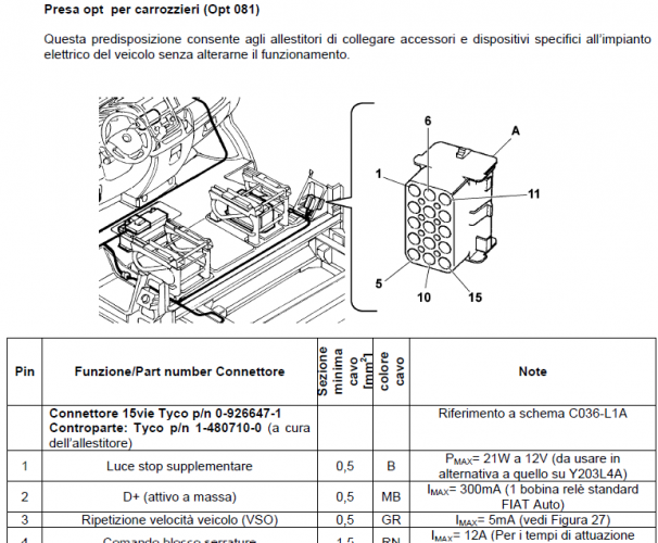

Ciao, magari hai già guardato, ma sotto il sedile passeggero dovrebbe essere presente la presa allestitori. Sul mio Knaus del 2015 ho preso da lì il D+. Il cavo è marrone a righe bianche. Ho dovuto usare un relè per invertire il segnale.
Allego un'immagine dalla documentazione del Ducato.
Saluti, Alberto

Ciao, magari hai già guardato, ma sotto il sedile passeggero dovrebbe essere presente la presa allestitori. Sul mio Knaus del 2015 ho preso da lì il D+. Il cavo è marrone a righe bianche. Ho dovuto usare un relè per invertire il segnale. Allego un'immagine dalla documentazione del Ducato. Saluti, Alberto
Ciao, grazie, non ho guardato, lo farò quando il tempo sarà piu' clemente, penso che questa sia la soluzione migliore, anche abbastanza semplice da realizzare. Un saluto Enzo

La mia CBE 300 ha un D+ che funziona come deve, cioè si attiva subito dopo che il motore è in moto. Utilizzo questo D+ per tutte le funzioni che lo richiedono, anche per attivare il DC-DC della mia lifepo4, è evidenziato
dal cerchio rosso: Vedi se anche la tua CBE ha questo D+. Il mio DC-DC avrebbe un sistema di attivazione automatica che si attiva quando sente la tensione del alternatore, ma non mi fido di quel sistema e quindi utilizzo il D+ del CBE. Se ti dovesse servire trovare il D+ sappi che quasi sempre il filo del D+ di colore bianco.
Scusate l'OT ma vista questa foto mi è venuto in mente che ho una centralina identica dove B1 e B2 sono sicuramente le batterie servizi e motore.
Qualcuno può dirmi comodamente qual'è una e quale l'altra?
Onestamente mi basterebbe staccare una batteria per misurare la tensione sui 2 ma è così comodo scrivere qui.
Chiedo ancora scusa e ringrazio chi vorrà rispondermi.

Scusate l'OT ma vista questa foto mi è venuto in mente che ho una centralina identica dove B1 e B2 sono sicuramente le batterie servizi e motore. Qualcuno può dirmi comodamente qual'è una e quale l'altra? Onestamente mi
basterebbe staccare una batteria per misurare la tensione sui 2 ma è così comodo scrivere qui.  Chiedo ancora scusa e ringrazio chi vorrà rispondermi. PS: un saluto a Enzo, facilmente non lo ricordi ma io uso ancora oggi un Webasto /C che mi hai reperito tu quasi 10 anni fa; funziona benissimo, grazie
non serve staccare niente, se non sono in parallelo, a motore spento, hanno tensioni diverse, con un tester risolvi
Ciao, sul mio mezzo è installata la centralina CBE 450, simile alla tua ma con parallelatore esterno, sul circuito stampato accanto alle connessioni troverai le scritte BM  BS  Massa. Ricambio i saluti, effetivamente non ricordo"l'evento", ma sono felice che Thermo top che ti procurato funziona benissimo a distanza di 10 anni evidentemente lo hai trattato bene. Un saluto Enzo
Ecco a cosa corrispondono.
B1 = BM
B2 = BS
Tiziano
