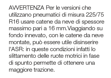

Per catenare le 225/75 R16 del Ducato (X250 ed X290) non ci sono problemi, come indicato sul manuale d'uso
