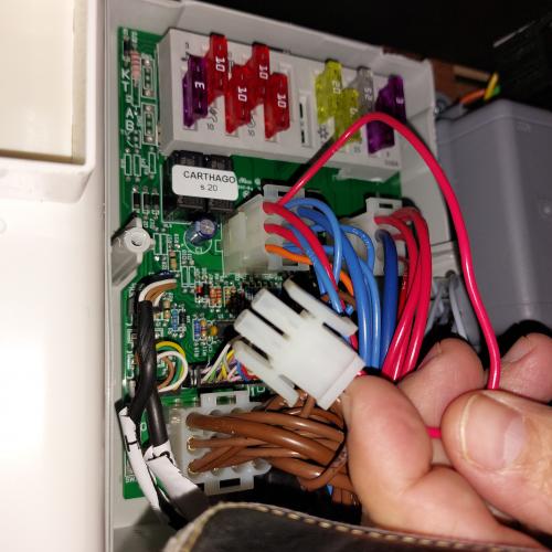

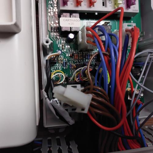

Se leggo bene J 1 è staccato.
Aldo
23/12/2011 3318
Inserito il 28/03/2025 alle: 17:38:23
In risposta al messaggio di Trave71 del 28/03/2025 alle 16:52:10
Se leggo bene J 1 è staccato. Aldo
La scheda è senza relè, quindi giustamente manca anche la R37.
Unica cosa è il J1, senza quel connettore viene a mancare:
-il D+ per l'AES del frigorifero
- viene disabilitata la segnalazione della 220V al CB.
- probabilmente manca anche l'attivazione del mantenimento della BM con CB.
Non capisco pechè è stato staccato.
Tiziano

La scheda è senza relè, quindi giustamente manca anche la R37. Unica cosa è il J1, senza quel connettore viene a mancare: -il D+ per l'AES del frigorifero - viene disabilitata la segnalazione della 220V al CB. - probabilmente manca anche l'attivazione del mantenimento della BM con CB. Non capisco pechè è stato staccato.
Magari ho letto male e non è J1 perché il frigorifero funziona a 12V, la segnalazione è presente.
Penso di essere arrivato alla deduzione che il connettore staccato è il 18A che in effetti è quello che fa il parallelo e indica presenza rete.
Nel mio caso viene utilizzato il 18B .
Dovrebbe essere così.
Aldo

Penso di essere arrivato alla deduzione che il connettore staccato è il 18A che in effetti è quello che fa il parallelo e indica presenza rete. Nel mio caso viene utilizzato il 18B . Dovrebbe essere così. Aldo
Ogni allestitore fa di testa sua, vedo che sul tuo manca anche il ponticello per AES...evidentemente utilizzano qualche altra soluzione.

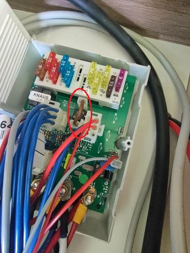

Quel ponte lo fanno per escludere il relè frigo trivalente e collegarlo direttamente alla B2, infatti il mio è a compressore.

Credo che ogni allestitore faccia fare alla cbe le modifiche del caso in base a quello che decide di montare nei vari modelli di camper.
Penso anche io.
Di base cambiano principalmente per l'utilizzo del DCDC con smart alternator. ​​​
C'è un jumper e sono i due fili grigi.
Ho visto girando che c'è un video di Ippocamper che spiega il funzionamento.
Devo comunque mettermi con calma e vedere i collegamenti tra DCDC , batterie ecc.
I cavi mi sembrano non enormi,  ma per la mia  necessità di carico sono adeguati.

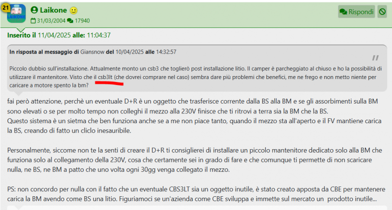

Piccolo dubbio sull'installazione. Attualmente monto un csb3 che toglierò post installazione litio. Il camper è parcheggiato al chiuso e ho la possibilità di utilizzare il mantenitore.
Visto che il csb3lt (che dovrei comprare nel caso) sembra dare più problemi che benefici, me ne frego e non metto niente per caricare a motore spento la bm?

Hai sicuramente diversi punti dove i positivi della BM e della BS convergono vicini, centralina, caricabatterie DC-DC etc.
Puoi mettere tranquillamente un diodo+resistenza in ponte ai cavi BM e BS anzidetti.

fai però attenzione, perchè un eventuale D+R è un oggetto che trasferisce corrente dalla BS alla BM e se gli assorbimenti sulla BM sono elevati o se per molto tempo non colleghi il mezzo alla 230V finisce che ti ritrovi a terra sia la BM che la BS.
Questo sistema è un sietma che ben funziona anche se a me non piace tanto, quando il mezzo sta all'aperto e il FV mantiene carica la BS, creando di fatto un cliclo inesauribile.
Personalmente, siccome non te la senti di creare il D+R ti consiglierei di installare un piccolo mantenitore dedicato solo alla BM che funziona solo al collegamento della 230V, cosa che certamente sei in grado di fare e che comunque ti permette di non scaricare nulla, ne BS, ne BM a patto che uno volta ogni 30gg venga collegato il mezzo.
PS: non concordo per nulla con il fatto che un eventuale CBS3LT sia un oggetto inutile, è stato creato apposta da CBE per mantenere carica la BM avendo come BS una litio. Figuriamoci se un'azienda come CBE sviluppa e immette sul mercato un  prodotto inutile...
