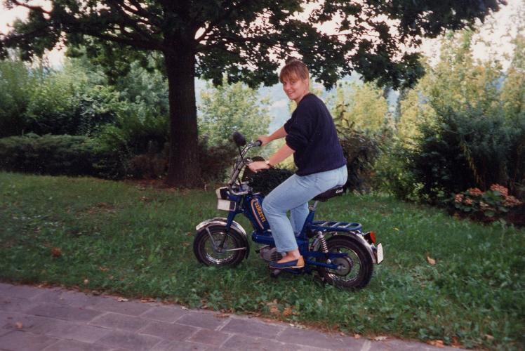

Sul portabici ci mettevo questo...nel 1994
Però, mi ero rifatto il portabici con tubolari di alluminio di 30x30 e quindi molto piu solido di quello Fiamma.
L unica cosa è che a sollevarlo a 130cm da terra per metterlo sopra, anche io e mia moglie (e eravamo piu giovani e forti), si faceva una bella fatica e ci si ungeva un bel po.
Un Ciao penso che pesi anche di piu.
Però portato solo una volta, poi, essendo in due, non aveva senso.
Sicuramente molto meglio portarsi due bici elettriche, costeranno di piu, ma tolte le batterie il peso è minore e piu che altro non c'è bisogno di assicurazione che assicurare un ciclomotore costa un bel po ogni anno, richiede poi la revisione, uso del casco da moto etc...
Secondo me in ogni caso portersi uno scooter in camper ha senso solamente se si devono fare decine di km e in forte pendenza (montagna), altrimenti due bici elettriche vincono sotto ogni aspetto, costi, pesi, praticità, e fino a 20km e con pendenza moderata sono sicuramente meglio di qualsiasi mezzo motorizzato.
Bisogna giusto attrezzarsi per la carica ma un sistema si trova.

Si una cosa del genere ...
A me col camper hanno dato il portabici Thule, quello da gancio traino, già omologato con la targa e i fari... È di tubi di acciaio non di alluminio... Sembra piuttosto robusto... Più di quelli da parete. Ma pesa molto.
Glielo ha voluto strappare la mia ragazza solo perché aveva visto quanto costano nuovilaughlaugh, io non ne avevo idea e non volevo, ma lei sempre si informa su tutto!
non l abbiamo mai usato ancora ed occupa mezzo gavone laterale da mesiangry
Cmq a noi basterebbero 2 bici classiche anche...
