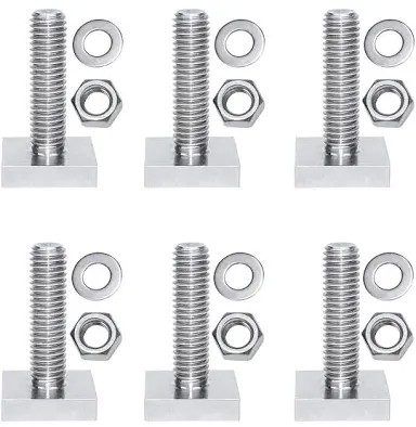

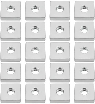

Salve, per installare delle barre di alluminio (su cui andrò ad incollare dei pannelli fv) sulle guide presenti sul tetto del mio furgone, avrei bisogno di dadi (M6-10) di misura 2x2 cm con spessore 0,4-0,6 cm.
avrei trovato questi ma non sono inox (che credo sia preferibile allo zincato)
https://amzn.eu/d/05D8uD7J
suggerimenti su dove reperirli in inox?
Avrei anche bisogno di relative viti a testa ssvasata o piatta per rimanere a filo

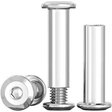

altrimenti potrei usare questi , che sono inox
Con viti come queste, per restare a filo
ma forse è più macchinoso, che ne dite?

Accoppiare il debole alluminio col robusto acciaio non è mai banale.
Forse puoi trarre qualche idea da quello che ho fatto io, alluminio e inox a go go, lo trovi QUI
Ricorda che i rivetti inox sull'alluminio vanno messi usando una robusta rondella inox sul lato del rivetto che si espande, su quella pagina trovi indicazioni su come fare un incollaggio strutturale.
