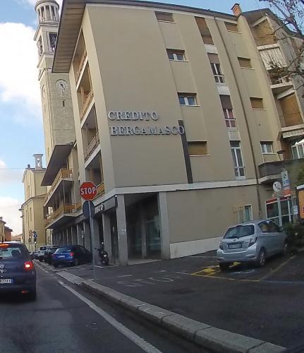

Guarda, se devo essere onesto, non posso risponderti… appena montata avevo guardato un po’ di filmati e ricordo che le targhe le avevo lette ma poi, col fatto che devi collegarti al telefono, anche se col bluetooth, l’ho
fatto poche volte. É per questo che prima di consigliarlo mi riservo di riguardarci con più attenzione. Fortunatamente non ho fatto incidenti per cui non mi é capitata l’occasione
Ho scaricato un esempio.
É tagliata a metà per nascondere la targa di chi avevo davanti.
Effettivamente le altre targhe non si leggono, ma potrebbe essere stata una scelta di mettere a fuoco l’area che maggiormente serve in caso di incidente, infatti l’auto a destra é più o meno alla stessa distanza ma la targa si legge male.
Non volendola usare come una gopro, a me va benissimo anche così ma non è detto valga per tutti.
P.S. post pubblicazione vedo che anche di quella davanti la targa si vede poco ma nell’originale é molto più nitida. Forse viene ridotta dal sito.

Il problema che riscontro nelle Dash cam è la poca qualità dei filmati ripresi, i file sono troppo compressi per un ripresa full HD.
se confrontate i filmati di una dasch cam con una go pro c'è un abisso in dettaglio e fluidità della scena ripresa (obbligo acquistarla da 60fps, sotto inguardabile).
Ci sono certe go Pro compatibili che permettono un uso come fosse una dash cam e più o meno spendere l'equivalente (con modelli sulle 150€).

grazie mille per il riscontro, la terrò presente :-)

Potrebbe essere anche dovuto alla compressione MPEG, fu progettata per comprimere i film, quindi maggiori dettagli sono salvati al centro dove si suppone si guardi l'immagine, a scapito della qualità delle zone periferiche.
Inoltre le immagini in movimento sono salvate più sfumate, la targa laterale si muove più velocemente di quella frontale.
Insomma tutto questo per dire che potrebbe giovare ridurre il fattore di compressione del filmato, se la camera permette di aumentare la qualità del file.

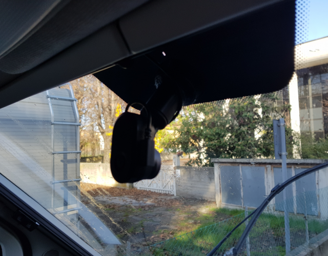

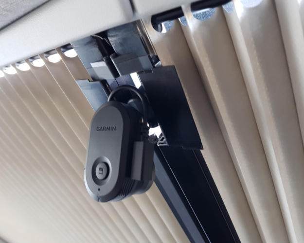

Sicuramente ne avrete già parlato, io ho montato una Garmin Mini, ho utilizzato il tappo presente al posto dello specchietto (mancante fin da nuovo) al quale ho attaccato un cilindro in plastica al termine del quale ho incollato l'aggancio per la dashcam.
In questo modo anche con plissettati chiusi non c'è problema, perchè le due parti mobili previste per evitare i bracci degli specchietti, si allargano permettendo il passaggio del supporto.
Scusate per le foto scure, se riesco ne farò di più chiare
PS Ho questa dash cam anche sulle due auto di famiglia, e devo dire che le targhe vicine (diciamo nel raggio di 5 metri) si leggono bene, ma non devono avere angolazione eccessiva, di sera se non sono ben illuminate confermo che non si leggono bene.
Ma devo dire che a me va benissimo così

Già scritto che la mini della garmin ci sta
Nanonet l’ha montata al di qua, i al di là, degli oscuranti

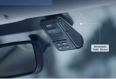

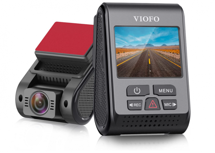

io ho messo questa, funziona molto bene ed è compatta, ma comunque dietro l'oscurante non ci passa, alla fine ho dovuto montarla al centro ma nella parte bassa del parabrezza, comunque, data l'altezza del cofano del Ducato, la visuale è soddisfacente, ovviamente se fosse entrata sopra l'avrei preferito...
