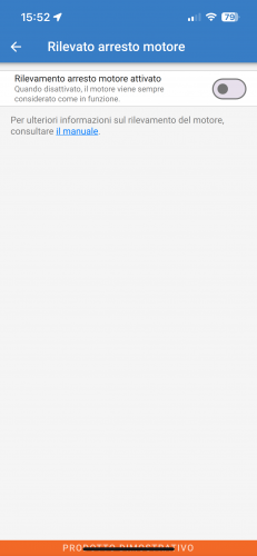

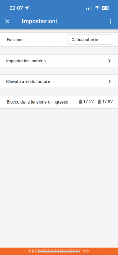

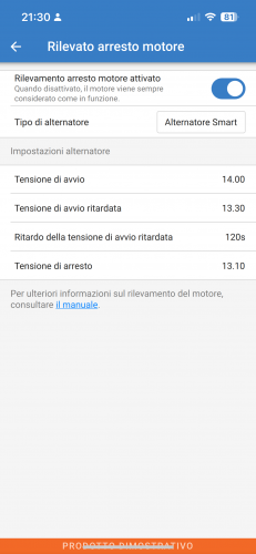

Inserito il 17/01/2025 alle: 21:33:15
In risposta al messaggio di corsir del 17/01/2025 alle 21:03:15
Ma il mezzo è un autostar passion con 6 mesi di vita

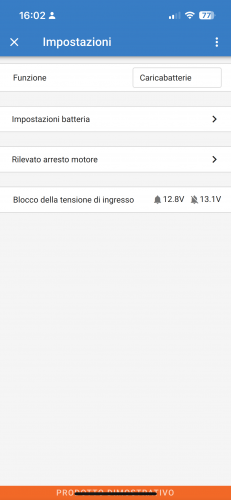

E' probabile che il mezzo abbia un alternatore Smart e le impostazioni nell'Orion non siano corrette.
Dall'app VictronConnect entra nell'Orion poi, fai tap sulla coroncina delle impostazioni in alto a destra.
Scegli Rilevato arresto motore.
Assicurati che il Rilevamento arresto motore sia disattivato.
Verifica che alla voce Tipo di alternatore nella finestrella a destra sia selezionato Alternatore Smart.
Prova a lasciare i parametri cosi come li vedi nella foto sotto, se ancora rilevi problemi possiamo modificarli con valori piu consoni, conosci la portata dell'alternatore? Da quanti A e'?

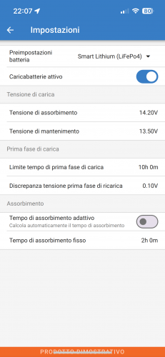

Nella prima schermata delle impostazioni assicurati che la tensione di blocco e di riavvio sia impostata in questo modo
poi vai in impostazioni batteria e verifica sia impostata batteria al litio ed i valori come sotto

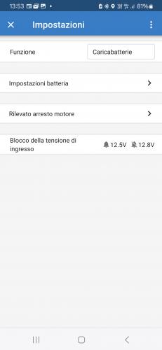

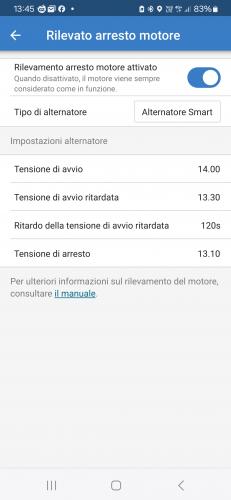

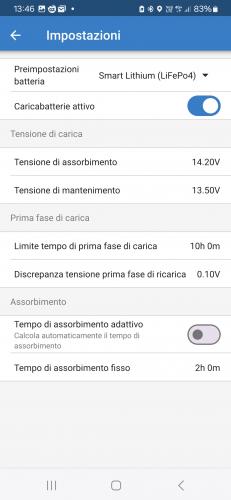

Inserito il 19/01/2025 alle: 13:51:08
Screenshot_20250119_134601.jpgScreenshot_20250119_134554.jpgqueste sono le impostazioni che ho

21/03/2005 452
Inserito il 19/01/2025 alle: 13:54:34
In risposta al messaggio di salomogi del 19/01/2025 alle 10:06:41
Scusa la franchezza Corsir,.. Finché non scrivi esattamente quanto ti è stato chiesto è molto difficile fare anche delle improbabili ipotesi per trovare una soluzione. I dati fondamentali sono i seguenti: Tipo di mezzo
( Ducato Mercedes Ford Man) anno immatricolazione, tipo alternatore tradizionale o smart( rileva la tensione della batteria motore con un tester a motore acceso da almeno 10-15 Min) e se riesci mettere gli screenshot delle impostazioni del DCDC 30A Victron Con questi dati si potrebbero argomentare eventuali soluzioni altrimenti non ci resta che affidarci ad una  improbabile sfera di cristallo....
impostazioni mio orion
06/09/2019 6995
Inserito il 19/01/2025 alle: 15:52:55
In risposta al messaggio di corsir del 19/01/2025 alle 13:51:08
Il problema può essere causato da questi parametri.
Disattiva il Rilevamento arresto motore, così
Se non e' stato collegato un segnale D+ al morsetto H dell'Orion, modifica i parametri come sotto
