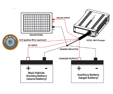

Navigando in rete ho trovato per caso questo dispositivo, in pratica è un regolatore_FV + DC-DC, 20A.
Il costo è veramente allettante.
Viene venduto in Kit completo di cavi, fusibili e tutto il necessario per l'installazione a 100euro.
Volevo sapere se qualcuno lo ha preso è provato.

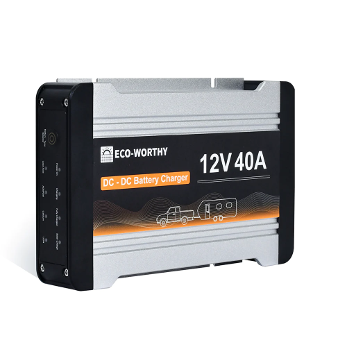

Tempo fa avevo postato questo sotto, che mi era parso anche lui degno di nota, ma ha suscitato scarso interesse, e nessuno mi risulta abbia fatto "da cavia".
https://it.eco-worthy.com/produ...

Interessante! Grazie per la segnalazione. Tempo fa avevo postato questo sotto, che mi era parso anche lui degno di nota, ma ha suscitato scarso interesse, e nessuno mi risulta abbia fatto da cavia.
Si, interessante anche quello del tuo link.
Guardando il frontalino sembra lo stesso modello ma con differenti Ampere.

Leggo:
Tensione massima della batteria = tensione minima del pannello, cioè pannello =Vbatt+0 ?
...inoltre...
Un MPPT che non accetta oltre 25 Volt?
Solo 100 euro per un MPPT da 20A e un Booster da 20A è un prezzo strepitoso, un vero affare, poi ci sono anche i cavi e i fusibili...

16V max è la tensione di ingresso, in pratica quello che genera l'alternatore...mi sembra corretto.
Per i 25V max di FV sembra fatto per pannelli a 18/21.6V.
Ho visto che esiste anche il 40A a 140 euro.
Mi sa che alla fine uno lo prendo, lo vorrei provare.
