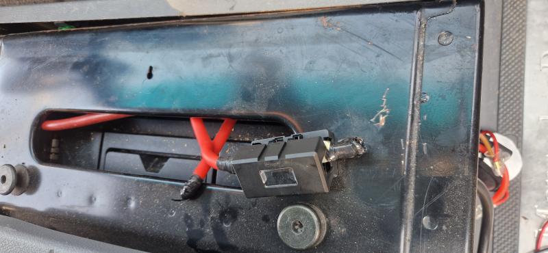

Buongiorno a tutti, mi sono accorto che il dcdc renogy 40a senza Bluetooth ha smesso di caricare! ovviamente in viaggio! Ovviamente di sabato! Che controlli fareste per primi? Fusibili in entrata e in uscita? Tento una sorta di reset? Il dispositivo è incastrato nel vano batteria per accedere Devo sfilare la stessa.

A parte gli applausi per il montaggio angusto, un tester impostato su "V DC" è d'obbligo.
Verifica se arriva tensione ai due morsetti BS e BM.
I led cosa dicono?
Ooops, dimenticavo che il DC DC Charger è "sepolto vivo" dietro la batteria...

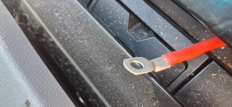

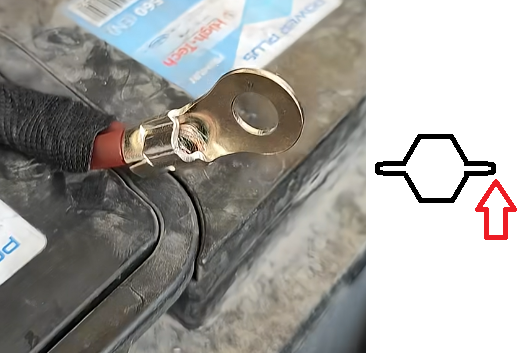

Mi sa che ho individuato la criticità, ha a che fare con le mie crimpature pro; gli  occhielli ce l'ho pure, ma ovviamente non ho la crimpatrice
23/03/2010 5201
Inserito il 08/08/2026 alle: 09:26:51
Ho provato a stringerlo con la pinza ma ovviamente viene così, ha un po' di gioco, pensavo di mettere un po' di nastro bello stretto per tenerlo fermo ma forse non è una buona idea
Si spendono molti soldi in cose alle volte superflue..., se i lavori te li fai tu..., NON puoi fare collegamenti in questo modo..., con 40 A che passano..., diventa anche pericoloso.
Compera una crimpatrice.
Saluti.

Si spendono molti soldi in cose alle volte superflue..., se i lavori te li fai tu..., NON puoi fare collegamenti in questo modo..., con 40 A che passano..., diventa anche pericoloso. Compera una crimpatrice. Saluti.
Lo avevo fatto con la crimpatrice ma evidentemente non mi è venuta bene, Era una di quelle con mille adattatori per stringere tutte le tipologie spunto Adesso sono in mezzo alla strada di sabato all'estero non ho tanta facilità ad acquistare una crimpatrice.
 non ho ancora provato a vedere se funziona. Pensate non sia opportuno circolare così finché non trovo un elettrauto o qualcuno in grado di fare crimpatura? Meglio se stacco tutto? Potrei pure sopravvivere col pannello però morisei di caldo Sto per andare in Marocco!
ad acquistare una crimpatrice.  non ho ancora provato a vedere se funziona. Pensate non sia opportuno circolare così finché non trovo un elettrauto o qualcuno in grado di fare crimpatura? Meglio se stacco tutto? Potrei pure sopravvivere col pannello però morisei di caldo Sto per andare in Marocco!
Anni fa,una riparazione simile,l'ho fatta con un saldatore.Con lo stagno ho riempito il corpo del capicorda e ci ho affogato il cavo. Il cavo è sempre al suo posto ed il dcdc carica regolarmente. Eravamo in viaggio Turchia/Iran e dopo qualche giorno,abbiamo controllato anche gli altri due capicorda che avevano la stessa criticità e gli abbiamo fatto lo stesso lavoro.
Il lavoro del montaggio del dcdc e dei collegamenti vari,era stato eseguito da un noto centro vendita/assistenza camper a Firenze.
e dopo qualche giorno,abbiamo controllato anche gli altri due capicorda che avevano la stessa criticità e gli abbiamo fatto lo stesso lavoro.  Il lavoro del montaggio del dcdc e dei collegamenti vari,era stato eseguito da un noto centro vendita/assistenza camper a Firenze.  Gianluca
Sono stato da un elettrauto che ha fatto esattamente così, 20 euro ed è passata la paura, Grazie

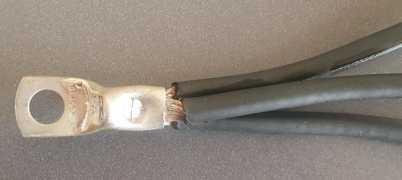

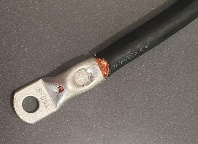

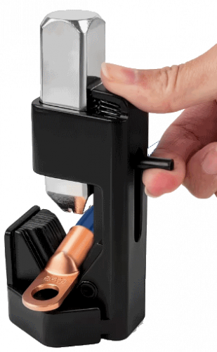

Come crimpatrice io ti consiglio questa che è molto economica e si usa... con un martello, ma se ci sta dentro una morsa è meglio.
Quando si usano quelle con le testine intercambiabili c'è un problema, un capocorda del 16 significa che il buco è 16 mmq, ma la testina lavora sull'esterno del capocorda la cui dimensione dipende dallo spessore del rame quindi non è facile fare una buona crimpatura se non si hanno i capocorda specifici  con dimensiono certe, ad esempio DIN EN1360.
Inoltre molte crimpatrici idrauliche sono di scarsa qualità e perdono olio che è un isolante e non deve andare a spasso sul rame.
Per fare una buona crimpatura il rame NON deve essere toccato con le mani ne tantomeno venire in contatto con olio e altri isolanti, spellalo con dei guanti da chirurgo e metti una fascetta in cima al rame per facilitare l'inserimento, poi singola pressione in centro e la crimpatura sarà perfetta, senza nessuna parte di capocorda piegata e indebolita.
Con questa crimpatrice si riesce anche a crimpare un capocorda da 50 mmq con soli 48 mmq di rame, cioè 3 cavi da 16 mmq
Se usi quelle con le testine intercambiabili una crimpatura così non la fai perché il rame rimarrebbe lente visto che mancano 2 mmq di rame all'interno e che la forma esterna del capocorda è fissa.
Con quella che ho io si ottengono questi risultati.
Io l'ho pagata 25 € eccola QUI
Quando è arrivata ho dovuto dargli una martellata dove scorre il punzone perché aveva un po' di gioco... nulla di che...
Nulla vieta di stagnare dento il buco che serve per capire se il rame è entrato fino in fondo.
poi viene così
Solo la saldatura a stagno NO, c'è il rischio che un surriscaldamento faccia sciogliere la saldatura e faccia sfilare il cavo, serve la crimpatura meccanica e poi, volendo, su può rinforzare il contatto elettrico con lo stagno, ma evitate di saldare solo a stagno i capicorda dove passa tanta corrente.

Avendo rivoluzionato il vano bombole recuperando spazio e peso mi porto dietro una come questa
https://amzn.eu/d/0j9RSEIE
Utilizzandola mi vien proprio da dire: KATSU se funziona bene.
Ciro.

Avendo rivoluzionato il vano bombole recuperando spazio e peso mi porto dietro una come questa  Utilizzandola mi vien proprio da dire: KATSU se funziona bene. Ciro.
Bisogna stare attenti che non perda olio perchè è un isolante, il rame del filo da crimpare non deve venire in contatto neanche col sudore delle dita.
La crimpaura deve avvenire su un filo perfettamente pulito, non basta un buon serraggio meccanico, l'ultima volta che ho usato una di quelle mi sono ritrovato le mani tutte unte, ma non so se era un problema di quell'esemplare specifico o se tutte perdono un po' di olio.
Le guarnizioni di ricambio in dotazione mi suggeriscono la risposta.

Io ne una identica anche se senza KATSU laugh da un paio d'anni, va a meraviglia, sempre che si usino capicorda seri e di spessore "regolamentare"...non quella roba economica che si piega con le dita... e di olio mai nemmeno l'ombra, nel set comunnque era incluso anche un kit completo di o-ring per la parte idraulica.
Poca spesa ..tanta resa, anche se con prezzo "barbie"

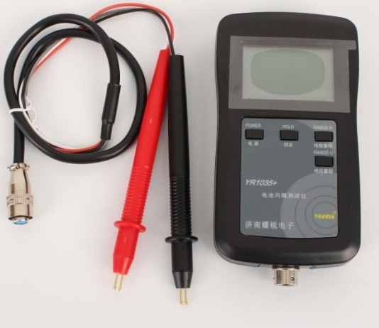

Cominciamo da quello elettrico, la resistenza si misura in Ohm, ma un normale tester non riesce a riportare resistenze bassissime, quindi serve un apparecchio specifico.

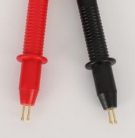

I puntali come vedi sono... strani, eccoli qui:
Hanno la punta doppia, ogni puntale ha due fili, uno "inietta" della radiofrequenza, l'altro misura la resistenza, funziona anche con le batterie cariche, si possono misurare le celle al litio per esempio.
Nel caso del capocorda ti indica che resistenza di contatto c'è... se si lavora con centinaia di Ampere i milliOhm diventano importanti.

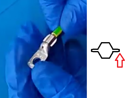

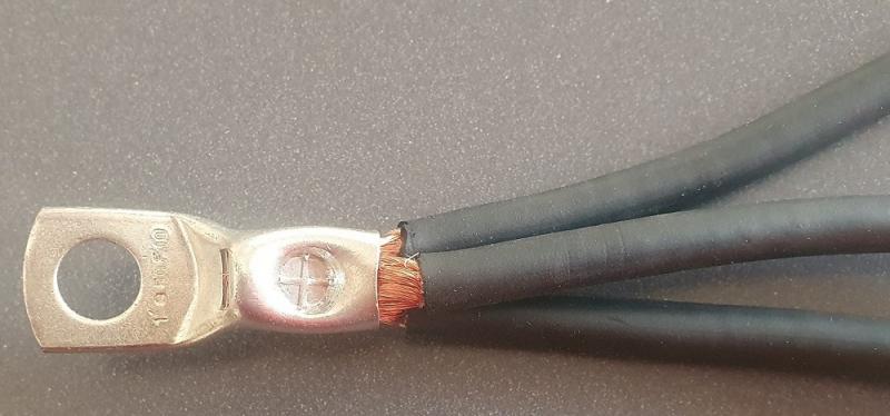

Spesso si hanno delle crimpature così:
L'esagono non è perfetto perché ha due "alette" laterali, si dovrebbe serrare a diametro maggiore e poi ruotarlo e finire col diametro giusto.
Quelle alette che si formano ai lati sono composte dal rame che è piegato a 180 gradi come nel disegno che ti ho fatto (la punta della freccia rossa).
In quel punto il rame è molto indebolito e non riesce a mantenere la pressione per garantire un buon serraggio meccanico nel tempo.
Per il  diametro del filo la cosa va capita, sulla mia batteria al litio ho dovuto mettere su un unico capocorda da 50 mmq tre fili da 16 mmq (totale 48 mmq) e anche due fili da 16 mmq (totale 32 mmq) su un capocorda da 35 mmq.
In entrambi i casi una crimpatrice a esagono non riesce a comprimere il rame come si deve perché il filo (risultante dalla somma dei fili) è più piccolo del previsto e il contatto meccanico è troppo allentato.
In pratica per crimpare i capicorda indipendentemente dal loro spessore e dal diametro del rame inserito si possono usare solo le crimpatrici a punzone.

Questa foto di M48 è sicuramente una crimpatura che non avrà problemi, lo stagno è colato completamente fino ad uscire sul davanti, perfetta:
