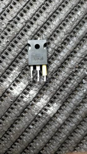

Di solito si rompono i MOSFET, se aprendolo vedi che è lavorabile con pochi euro si comprano e si risolve facilmente.  Magari una volta aperto visivamente vedi subito il componente bruciato.

Inserito il 10/05/2025 alle: 22:08:07
In risposta al messaggio di disariox del 10/05/2025 alle 22:05:57
Esattamente

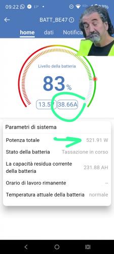

con tutta probabilità è proprio cosi, cmq ho risolto, grazie a un amico è stato riparato e funziona alla grande, eroga 39A circa, ma l'ho provato al minimo. Credo che la disonestà non faccia diventare ricchi, forse, se ne era consapevole, il venditore è una persona poco seria. In ogni caso ho risolto e mi servirà di lezione per le prossime volte.
