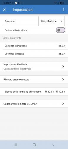

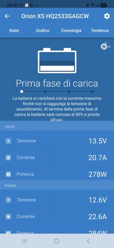

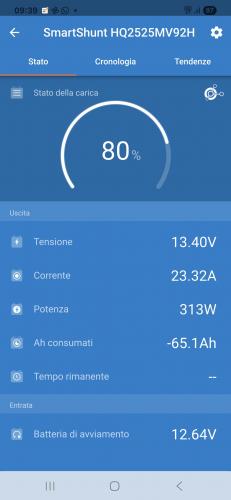

Non so se può aiutare ma i dettagli dei Victron forse dicono qualcosa:
Screenshot_20260626_000719.jpgScreenshot_20260626_093909.jpgScreenshot_20260626_094130.jpg
la differenza di tensione fra smartshunt e Orion, credo, è solo dovuta ad una distanza di tempo di circa 2 minuti fra gli screenshots.
Ciò che onestamente non mi quadra è la tensione della BM  ad alternatore attivo

A motore e Orion accesi misura la tensione al morsetto B1.

la prima cosa che verificherei è la tensione che leggi sulla BM (direttamente sulla BM) per paragonarla con ciò che leggi sulla Shunt e Orion, solo per capire se è veritiera o meno. Sono convinto sia vera.
Se è così, mi verrebbe da dire che c'è un qualcosa tra l'alternatore e la BM che non lascia passare la corrente/tensione necessaria; sulla BM dovresti leggere almeno 14V e se così non è c'è qualcosa che non torna, crimpature e cavo ossidato...
Se vuoi, prima di misurare la tensione potresti provare ad alimentare il relias da 250A non con il D+ ma con altro cavo idoneo; scrivo cavo idoneo perchè non so se sul tuo mezzo è veramente un D+ o un qualocsa di simulato; non vorrei che durante la marcia il relais aprisse il contatto e così facendo non arriverebbe più corrente alla centralina.
Altro test potrebbe essere quello di portare l'XS alla corrente minima di ricarica, al fine di capire come si comportano le tensioni nei vari punti.
Quel 12,64V a me fa pensare che il dc-dc non riceva abbanza corrente/tensione.

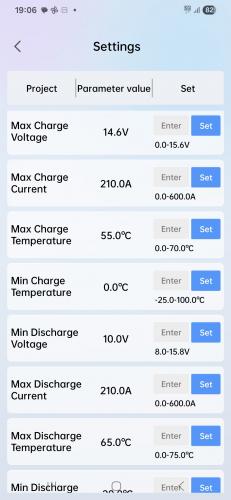

Altra domanda ma questa riguarda più che altro per il futuro prossimo, anche se molto prossimo:
come sono impostati i valori dell’Orion e del BMS il quale dovrebbe essere un JK da 200A?

Oops, ho scoperto solo ora che ho una configurazione anche sull'app della batteria.
Ha ancora i valori di fabbrica:
sicuramente la massima corrente di carica non è bassa, forse potrei abbassarla ma non credo rilevi.
Gli altri valori forse dovrebbero essere più prudenziali, consigli?
