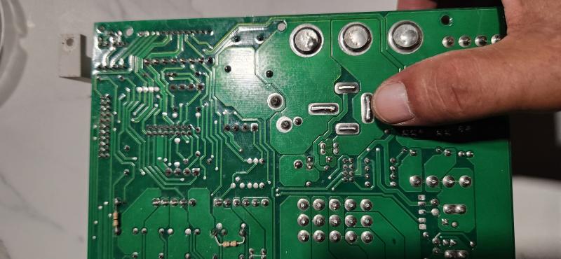

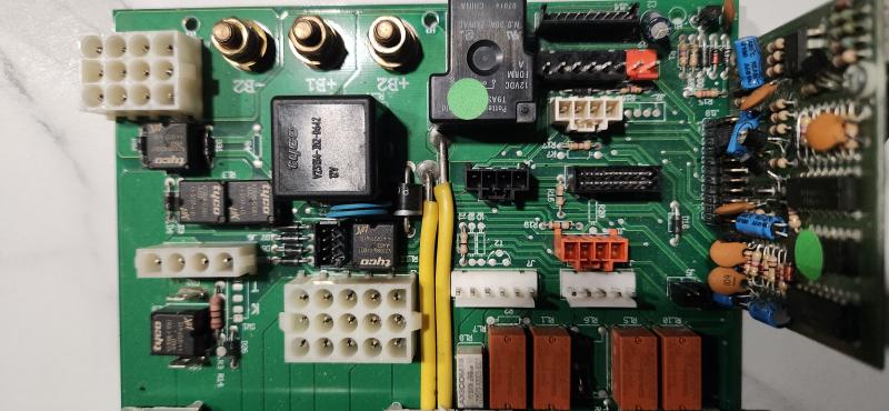

Scollegato relais NA, per sicurezza scollegata anche BS...  B1  centralina (BM)  14V a motore  acceso.
Mi viene in mente che "il mondo" mi ha detto "disattiva il relais".
Purtroppo, la famosa R37 direi che non esiste così credo che dovrei dissaldare 1 (o tutti) i piedini del relais.
Questa è  la DS510 CA che mi fa tanto disperare
17826734744062741439077095712954.jpgil connettore arancione a destra (2 contatti) è da dove prendo il D+ per l'orion, il cubetto piú grosso dove si legge tyco in nero è sicuramente il relais.
Questo è il retro:
17826736772096043793926840355714.jpgil mio pollice indica la più a dx delle 4 saldature del relais.
Qualche consiglio su come e dove mettere il saldatore?
Ho un po' di teoria, attrezzatura e manualità ma su una piastra così non sono mai intervenuto.
Grazie in anticipo a chi vorrà supportarmi ancora.
PS:
Ho insistito tanto per non tagliare una resistenza ed ora voglio dissaldare un relais. Mi rendo conto della mia incoerenza ma, a ben pensarci, aggiungendo 2 relais aumento il rischio di incidenti, togliendone uno simplification il tutto. Anche qui potrei sbagliare e sento con piacere la vostra opinione
Modificato da isauri il 28/06/2026 alle 21:30:54
06/09/2019 6995
Inserito il 28/06/2026 alle: 22:33:16
In risposta al messaggio di isauri del 28/06/2026 alle 21:11:07
Scollegato relais NA, per sicurezza scollegata anche BS... B1 centralina (BM) 14V a motore acceso. Mi viene in mente che il mondo mi ha detto disattiva il relais. Purtroppo, la famosa R37 direi che non esiste così credo
che dovrei dissaldare 1 (o tutti) i piedini del relais.  Questa è  la DS510 CA che mi fa tanto disperare il connettore arancione a destra (2 contatti) è da dove prendo il D+ per l'orion, il cubetto piú grosso dove si legge tyco in nero è sicuramente il relais. Questo è il retro: il mio pollice indica la più a dx delle 4 saldature del relais. Qualche consiglio su come e dove mettere il saldatore? Ho un po' di teoria, attrezzatura e manualità ma su una piastra così non sono mai intervenuto. Grazie in anticipo a chi vorrà supportarmi ancora. PS: Ho insistito tanto per non tagliare una resistenza ed ora voglio dissaldare un relais. Mi rendo conto della mia incoerenza ma, a ben pensarci, aggiungendo 2 relais aumento il rischio di incidenti, togliendone uno simplification il tutto. Anche qui potrei sbagliare e sento con piacere la vostra opinione
Se proprio vuoi procedere in quel modo allora taglia dove vedi la striscia rossa.
Ciro.

Accidenti, sono un esterno indeciso.
2 relais non mi piaceva ma mi scappa un nuovo pensiero:
1 relais dovrebbe bastare ed è quello che ho già:
30=B2, 87A (NC)=Busbar; fino a qui proprio come ora. Alla piccola busbar da 2 in basso a destra dello shunt mi arriva la BM da 50mmq (serve per ridurre a 16 per entrare nell'XS). Se collego il 87 del relais a quel 50mmq, ho connesso la BM NO così,  con un solo relais:
   - D+ on= BM sul B2
   - D+ off= BS sul B2
Era il tuo consiglio di questa mattina ma, tradotto così, mi sembra che non mi tradirà mai e non devo aggiungere un relais vicino alla centralina
06/09/2019 6995
Inserito il 28/06/2026 alle: 23:37:50
In risposta al messaggio di isauri del 28/06/2026 alle 23:25:09
Accidenti, sono un esterno indeciso. 2 relais non mi piaceva ma mi scappa un nuovo pensiero: 1 relais dovrebbe bastare ed è quello che ho già: 30=B2, 87A (NC)=Busbar; fino a qui proprio come ora. Alla piccola busbar da
2 in basso a destra dello shunt mi arriva la BM da 50mmq (serve per ridurre a 16 per entrare nell'XS). Se collego il 87 del relais a quel 50mmq, ho connesso la BM NO così,  con un solo relais:    - D+ on= BM sul B2    - D+ off= BS sul B2 Era il tuo consiglio di questa mattina ma, tradotto così, mi sembra che non mi tradirà mai e non devo aggiungere un relais vicino alla centralina
Se vuoi tenere un solo relè allora devi collegare 30 alla centralina, 87a alla batteria servizi ed 87 a quella motore.
D+ ON centralina su BM
D+ OFF centralina su BS
Ciro.
Modificato da Szopen il 28/06/2026 alle 23:42:09
isauri
isauri
26/03/2008 1578
Inserito il 28/06/2026 alle: 23:58:49
In risposta al messaggio di Szopen del 28/06/2026 alle 23:37:50
Se vuoi tenere un solo relè allora devi collegare 30 alla centralina, 87a alla batteria servizi ed 87 a quella motore. D+ ON centralina su BM D+ OFF centralina su BS Ciro.
Ottimo, grazie ancora.
Penso che, dopo aver rimontato la centralina inutilmente smontataangry farò così

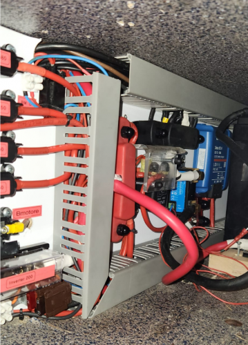

Con l'occasione, oltre ad aver messo definitivamente in automatico il frigo 3V, ho anche spinto più avanti la batteria, non sono certo che questo secondo accorgimento renda così tanto più sicuro il camper ma, a fronte di poca fatica in più per fissare la batteria al fondo della galleria, ho vinto una situazione per me esteticamente molto più gradevole:
Quella vite alta in basso a DX è una delle 2 che tengono fermo l'assetto di legno per bloccare la batteria.
Non ne ho affatto bisogno ma sono impressionato dal fatto che, con poco impegno, potrei aggiungere la seconda in parallelo ed avere 628AH. Per il momento, mi accontento di aver risparmiato circa 30 KG moltiplicando per 5 o 6 la mia autonomia con circa 1000€  tutto compreso (visto che non ho contato le mie ore e faccio finta che il vostro preziosissimo aiuto valga 0)
