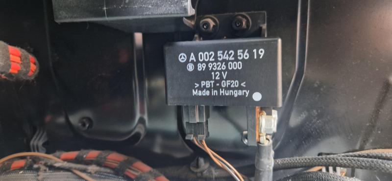

 Ispezionando i collegamenti elettrici Ho trovato solo questo, che sembra essere proprio un relè parallelatore nel vano della BS sotto al passeggero
Devo ancora fare degli approfondimenti, ma dal lato destro partono due cavi Rossi di dimensioni più generose che giungono al positivo della BM sotto al guidatore per tramite di una scatola fusibili del veicolo base, tra cui uno da 25 a è la linea di carica della BM

Sei fortunato, sembra una cosa semplice.
Stacca uno dei due fili piccoli sul relè...accendi il motore, dovresti trovare sulla BM una tensione più alta rispetto a quello che vedi sulla BS.
Se è così ha già escluso il parallelatore

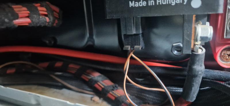

 In realtà i connettori sono due e i fili sono tre

Fai una prova alla volta, misura a motore acceso le tensioni con un filo piccolo del relè staccato.
Uno di quei tre fili dovrebbe essere il D+, quello doppio potrebbe essere replica il D+ alla segnalazione sul display...quindi fai la prova staccando solo un connettore, poi da quel che vedi ci si muove di conseguenza.
Le misure che servono sono in Volt quindi non serve la pinza amperometrica, basta un voltmetro.

Abbiamo fatto le prove ed effettivamente staccando il connettorino dal relè la BD smette di essere caricata e l'indicazione sul display resta inalterata. Qyindi molto bene.

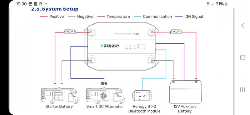

A quanto pare quel triplo filo altro non è che un bypass positivo, se così si può dire cioè un positivo che entra ed esce dal relè e una terra, evidentemente le funzioni di indicazione della batteria sono svolte da altri segnali. Non ho però capito come dovrei utilizzare il d+ come trigger per il dcdc visto che nello schema del renogy non ho visto alcun ingresso del genere. Lunedì arriva e quando lo vedrò fisicamente capirò se c'è qualcosa, ma non credo.
​credo.
C'è solo questa indicazione della funzione rilevamento di alternatore in attività
