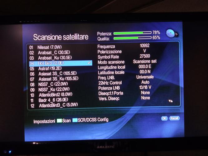

Ciao a tutti. Ho acquistato un decoder TV sat con relativa scheda di colore verde. Ho puntato la parabola verso Hot Bird ma nonostante il segnale sia buono prende solo qualche canale TV sat. Ad esempio non prende tutti i canali Mediaset. Non riesco a capire. Con un segnale del del genere, come si vede nella foto, può essere che prende solo canali stranieri e molti canali Sky?IMG_20230904_202048.jpg

Ma tutto sto buono a me non sembra soprattutto la qualità che di solito è minimo 78 80% centra meglio il satellite oppure controlla allineamento lnb parabola  qualche cosa non funziona come dovrebbe.

Ma se con quella qualità di segnale prende qualche canale in HD tipo LA7 HD, non capisco perché ci vuole un segnale più potente per prendere gli altri canali

Non tutti i trasponder trasmettono con la stessa potenza alcuni sono leggermente piu deboli e basta che l'antenna non è puntata perfettamente che quelli piu deboli appunto non riescono a superare la soglia di qualità e di conseguenza il decoder non riesce a decodificarli e li scarta.
Nel tuo caso la qualità (ammesso che il decoder dica il vero ) è bassa.
Prova a puntare in modo piu preciso l'antenna.

Intanto comincia col cambiare la frequenza di ricerca, al posto della 10992 V metti:
11013 H orizzontale SR Symbol Rate 29900
Oppure:
11432 V verticale SR Symbol Rate 29900
o ancora:
11766 V verticale SR Symbol Rate 29900
Verifica il segnale con queste frequenze, una regolata all'illuminatore Lnb, ruotandolo sia verso destra che verso sinistra, allontanando ed avvicinando al disco, servirà ad abbassare ulteriormente il (rumore).
Certo un misuratore di campo sarebbe un'ottimo aiuto ma, con calma vedrai che riesci lo stesso ad ottenere un buon segnale.

Ho provato a cambiare la frequenza ma il segnale scompare. Proverò a ruotare l'LNB

Ora ho istallato un amplificatore di segnale che mi ha portato la potenza del segnale a 98% e l
a qualità a 65%. Però se faccio la ricerca dei canali TV sat sulla frequenza 10992/27500 me ne prende solo alcuni. Ho provato a mettere altre frequenze ma il segnale scompare. Non riesco a capire
