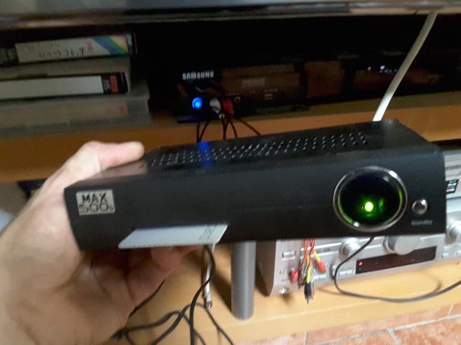

Sul camper ho trovato un decoder che legge la scheda tv sat , è un Max 500s dreambox.
Ha dimensioni veramente ridotte se non fosse che " vede" solo la metà dei canali tv sat.
Probabilmente ha caricato un firmware che emula tale piattaforma ed è vecchio e non aggiornato.
Non avendo il tempo e le competenze per ripristinarlo,  chiedevo se conoscevate un decoder tv sat satellitare di piccole dimensioni. Questo è circa la metà del Telesystem, che ho già e non entra nel vano predisposto.

Questo è  il decoder in mio possesso.

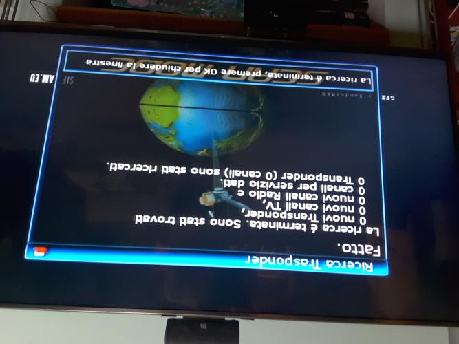

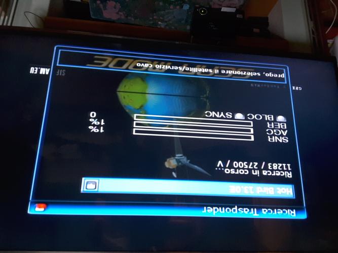

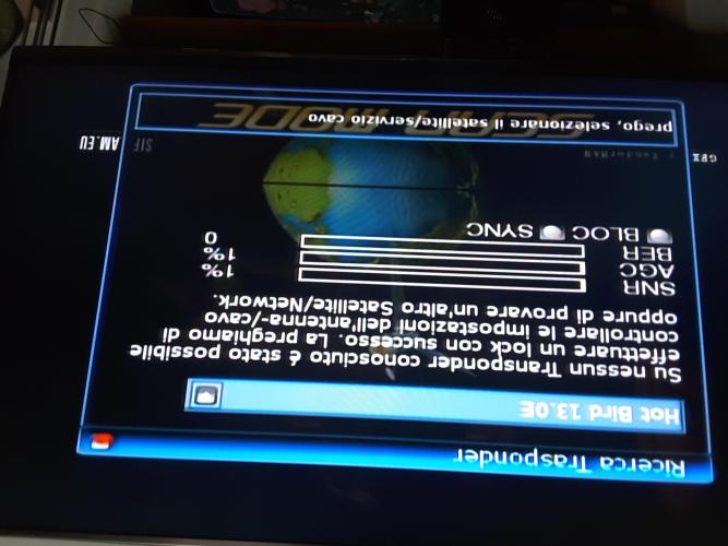

Forse ho combinato un disastro....
Dopo aver aggiornato, ho probabilmente modificato involontariamente qualcosa e di canali non se ne vede nemmeno uno.
Questo è quello che mi appare a video.
Scusate per le foto che in origine erano diritte e camperonline le ha capovolto e non sono riuscito a trovare il comando per ruotare.
A parte questo, come risolvo con il decoder?

Il decoder di RobVision è un Dreambox come il nostro, quindi legge tranquillamente le card Tivusat. Del Dreambox ci sono in giro un sacco di cloni, ma in definitiva tutti funzionano allo stesso modo.
Riguardo ai tuoi "0" , non saprei dirti.
Ma da quello che vedo sembra che non sta ricevendo nessun satellite, meglio se verifichi tutte le connessioni.
Ammesso che il firmware sia quello giusto, accertati di essere puntato verso Hotbird ( cosa che dalle foto non mi sembra) eventualmente prova a fare questa verifica:
Ricerca satellite e qualitá del segnale:
Sul telecomando premere il tasto "Menu".
Quando appare il "Main Menu", scrollare le icone con le frecce laterali del telecomando e sceliere la (6) "Impostazioni" premendo il tasto  "ok" sul telecomando
Scegliere "Ricerca Canali" e premere "ok"
Scegliere "trovasatellite" e premere "ok"
I campi SNR ed AGC devono essere non meno di 85, il campo "BER" deve essere zero o il più possibile verso zero
Il satellite indicato in basso deve essere "Hot Bird 13.0E"

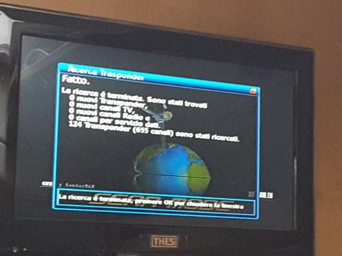

Avevi ragione tu, a casa non trovava niente perché  ho forse bruciato l 'illuminatore visto che anche le tv a giro per casa non vanno.
Ho provato quindi a fare la ricerca con l'antenna del camper e trova oltre un migliaio di canali su Hotbird13. Però si vedono solo i tre canali Rai e qualche altro canale sparso ( niente Mediaset, niente Cielo e simili con qualche film).
Non so se ho sbagliato qualcosa oppure magari ha un software vecchio, visto che è  di luglio 2011,come si vede in una foto.
Ho letto un po' o di cose sul forum che mi hai indicato,ma ci ho capito ben poco e a dire il vero mi manca tempo e concentrazione....

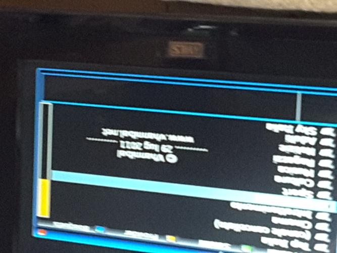

Avevi ragione tu, a casa non trovava niente perché  ho forse bruciato l 'illuminatore visto che anche le tv a giro per casa non vanno. Ho provato quindi a fare la ricerca con l'antenna del camper e trova oltre un migliaio
di canali su Hotbird13. Però si vedono solo i tre canali Rai e qualche altro canale sparso ( niente Mediaset, niente Cielo e simili con qualche film). Non so se ho sbagliato qualcosa oppure magari ha un software vecchio, visto che è  di luglio 2011,come si vede in una foto. Ho letto un po' o di cose sul forum che mi hai indicato,ma ci ho capito ben poco e a dire il vero mi manca tempo e concentrazione.... Ho visto in vendita su ebay decoder simili,ma non ho capito se hanno già il firmware per vedere tv sat oppure bisogna smanettare , cosa che non ho voglia.  Se non risolvo,monto il vecchio Telesystem che funziona perfettamente,ma che è  grande il doppio ed io post o non ne ho... Gianluca
Il Dreambox 500 è un ottimo decoder, programmabile, forse un pò datato, ma sicuramente migliore di qualsiasi Telesystem, devi solo trovare il modo di "sistemarlo".
Riguardo a Mediaset, ti copio/incollo una risposta dell'utente Giovanni (per me molto competente in materia) data tempo fa, perchè il problema dei canali Mediaset "scomparsi" ha una data precisa, cioè 20 giugno 2015.
Con un pò di pazienza vedrai che riuscirai a sistemare anche questo problema.
Dal 20 giugno 2015, tutti i canali Mediaset trasmessi su Tivusat hanno cambiato frequenza, per risolvere:
Soluzione postata dall’utente Giovanni
