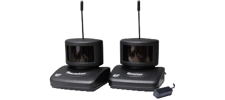

Io, fin dal 2011 uso quelli in foto. Li ho presi alla GBC. L'alimentazione è 9V, ma io li ho collegati direttamente ai 12V del camper, poichè ho verificato che all'interno hanno un circuito alimentatore stabilizzato.
Penso che ormai, dopo circa sette anni, siano più che collaudati. L'assorbimento verificato è di circa 2 mA quando non trasmettono segnali e 20mA quando ripetono il telecomando.
Io li ho lasciati  sempre inseriti, quando alimento la cellula.
