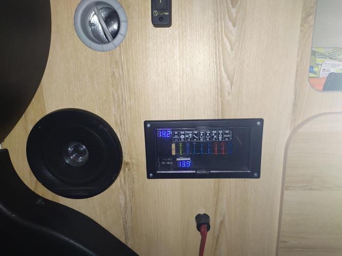

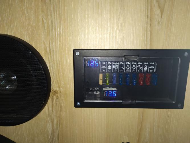

Allora, per dare una risposta che avesse un senso ho fatto in questo modo:
ho scollegato la 220, con le BM e BS che ormai erano in mantenimento a 13,5v, come da foto di stamattina, ho acceso il frigo facendolo andare a 220 con l'inverter per circa un'oretta, in modo da scaricare un po' le BS, ed ora ho spento tutto ricollegando la 220. Questo è il risultato
la BM viene spinta a 14,2 che non ha neanche bisogno di essere caricata, mentre le BS sono in carica a 13,9 e saliranno anch'esse col progredire della carica, fino a quando non torneranno tutte in mantenimento a 13,6.
Cmq fin'ora non ho mai visto la tensione salire oltre 14,3 neanche quando a caricare è l'alternatore.
Adesso dovrò vedere come si comporterà con il CB settato su agm, magari sarà lui stesso a fare una distinzione, oppure porterà tutte le batterie a 14,8 circa come sarebbe giusto per le agm ?
