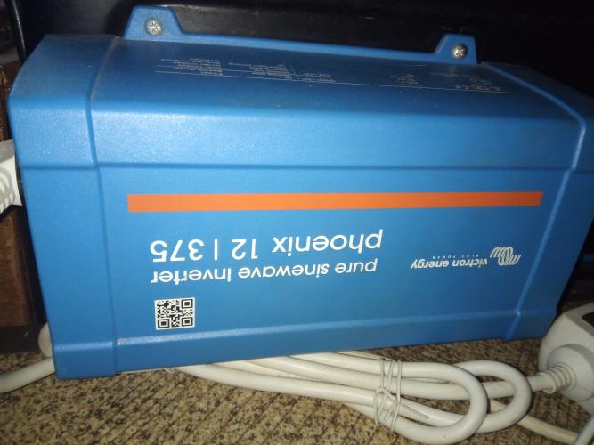

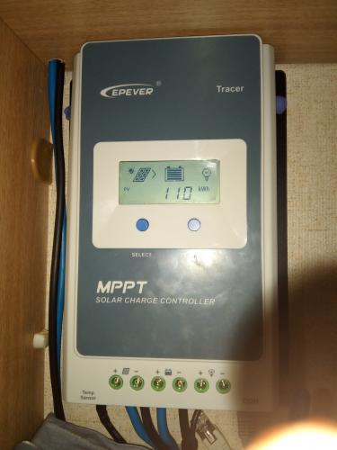

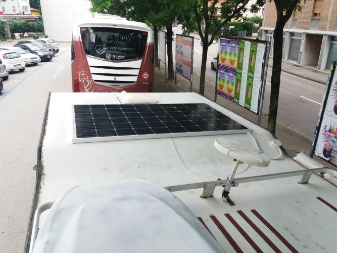

IMG-20181109-WA0006.jpgIMG_20181116_114122.jpgIMG_20181116_114050.jpg...allora, vista la precisazione di feynmann evidentemente ho detto una cosa  imprecisa... desolfatazione e equalizzazione sono 2 cise differenti...personalmente allora non ho nessun apparecchio per desolfatare...poco male..
riguardo al preventivo(è compreso di lavoro immagino)...che dirti...non lo so che tipo e marca sono i pannelli e il resto..ma mi sembra un po caro...
Io, su consiglio di alcuni utenti di COL sicuramente piu esperti di me ,ho preso a 269 euro il pannello da 300w insieme al regolatore mppt da 30a...e con 120 l inverter da 375watt...tutto di marche conosciute e usate ampiamente in ambito civile e professionale e ludico...non cinesate, (il produttore del regolatore è si cinese, ma un azienda internazionalmente riconosciuta e comprovata)
Poi ho portato tutto da un allestitore di camper(quelli che fanno mobili e varie modifiche della cellula), e per 300 euro mi ha montato tutto (mannaggia a me! Avevo fretta, di partire, ma con manualità e qualche lettura e consiglio degli utenti di COL, avrei sicuramente potuto farlo io gratis).
L'allestitore mi disse "se mi porti cinesate da 2 soldi non te le installo perché non mi prendo la responsabilità" poi ha visto il materiale e ha confermato che era buono...
Meno della metà di quello che ti hanno proposto...magari uno sguardo a negozi online come puntoenergiashop.it o altri, dallo comunque, cosi ti fai un idea...per completezza viviamo da 6 mesi nel camper e mai ci siamo attaccati alla 220, quindi siamo soddisfatti dell impianto! Ciao
