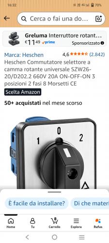

Come ti hanno detto è indispensabile non fare mancare alimentazione al riscaldatore in uso....quindi da utilizzare solo a riscaldatore spento. Prendi un modello rotativo che evita commutazioni accidentali... simile a questo:

Ma quel tipo di commutatore funzione anche con la 12 volt?
