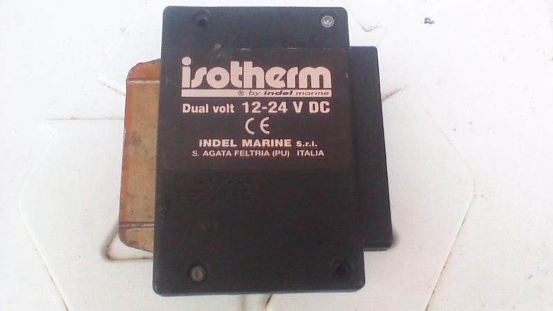

Un cordiale saluto a tutti i camperisti, dopo anni di buon funzionamento il mio frigo Indel-B modello 100 ha smesso di funzionare, fatto controllare da un tecnico mi dice che la scheda centralina deve essere sostituita perche' la ventola funziona cosi' pure il termostato ma il compressore non da cenni di vita, dal suo punto di vista crede che la centralina sia la causa, il fatto che lui creda non mi da conferma assoluta che una volta cambiata la scheda centralina tutto ritorni a funzionare perfettamente, immediatamente mi sono attivato nella ricerca di trovare una nuova scheda originale che di fatto e' una piccola scatoletta  di plastica dal peso di pochi etti con all'interno una scheda circuiti prestampata, con stupore e sorpresa da non credere il costo di una nuova centralina elettronica e' di Euro 250 e probabilmente ci dovrei aggiungere pure l'iva, ma quello che piu' mi scoraggia a prescindere il costo esorbitante  e' che non ho certezza che poi tutto funzioni a dovere, in alternativa ho fatto ricerche per capire quanto costa acquistare un frigo nuovo uguale al mio Euro 900,+ istallazione Euro 1000, continuando nella ricerca per trovare un frigo con le stesse caratteristiche sono arrivato alle cineserie in particolare a questo modello che come dimensioni andrebbe bene e con caratteristiche migliori perche' ha la sua porta dedicata al freezer:
la ventola funziona cosi' pure il termostato ma il compressore non da cenni di vita, dal suo punto di vista crede che la centralina sia la causa, il fatto che lui creda non mi da conferma assoluta che una volta cambiata la scheda centralina tutto ritorni a funzionare perfettamente, immediatamente mi sono attivato nella ricerca di trovare una nuova scheda originale che di fatto e' una piccola scatoletta  di plastica dal peso di pochi etti con all'interno una scheda circuiti prestampata, con stupore e sorpresa da non credere il costo di una nuova centralina elettronica e' di Euro 250 e probabilmente ci dovrei aggiungere pure l'iva, ma quello che piu' mi scoraggia a prescindere il costo esorbitante  e' che non ho certezza che poi tutto funzioni a dovere, in alternativa ho fatto ricerche per capire quanto costa acquistare un frigo nuovo uguale al mio Euro 900,+ istallazione Euro 1000, continuando nella ricerca per trovare un frigo con le stesse caratteristiche sono arrivato alle cineserie in particolare a questo modello che come dimensioni andrebbe bene e con caratteristiche migliori perche' ha la sua porta dedicata al freezer:   ... Dopo questa mia prolissa spiegazione avrei il piacere di avere una vostra opinione a riguardo e se la mia idea possa essere valida perche' il risparmio e' notevole, in pratica a parita' di prezzo che mi costa la centralina nuova mi ritroverei un frigo nuovo con caratteristiche superiori. Ringraziandovi anticipatamente e in attesa dei vostri consigli in merito. Buoni Km a tutti    La Meta E' Partire

il compressore è possibile testarlo anche bypassando la sua centralina e un buon tecnico frigorista lo sa benissimo ma qualunque sia l'esito il tecnico non lavora gratis , ok per l'eventuale sostituzione centralina ma prima della sostituzione bisogna accertarsi sul corretto funzionamento del compressore
Ti ringrazio Ecostar, lunedi' vedo di capire se il mio tecnico lo sa fare, ti chiedo nel caso questo non sia in grado di bypassare la centralina tu sei in grado di dirmi cosa deve eventualmente fare e come agire di conseguenza, anche perche' questo e' un dubbio che mi rimane, inteso dal fatto che se anche compero una nuova centralina non ho la certezza che questo possa essere la soluzione al mio problema, magari il compressore e' la causa.

se il tuo tecnico frigorista è in grado di intervenire sa come e cosa deve fare , se invece non fosse in grado ma almeno fosse onesto e corretto sarà lui stesso che ti indirizzerà in mani più competenti

non so a cosa serva una centralina su un frigo a compressore però, se fosse lei, basta prendere un termostato ambientale e fai comandare lui tramite relè, per provare il compressore, lo scolleghi dalla centralina e lo alimenti direttamente, se gira il frigo funziona
Buongiorno Hecktor2, ti ringrazio del tuo suggerimento, oggi contattero' il mio tecnico facendoli presente il tuo prezioso consiglio.
