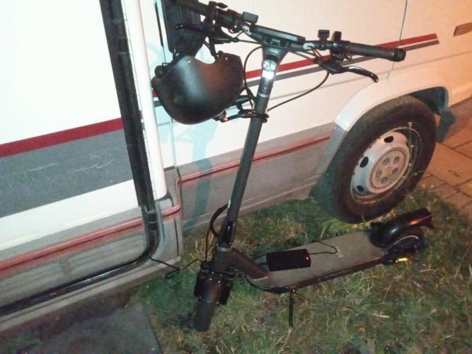

Buongiorno, siccome varie volte si è parlato delle soluzioni per ricaricare le bici elettriche in camper, tra generatori e pannelli solari e batterie Litio, volevo portare una prima esperienza diretta. Ne seguiranno altre.
Abbiamo da poco acquistato un monopattino elettrico.
Non esattamente un giocattolo e nemmeno uno con traga e 3mila watt di motore.
È paragonabile a una bici eléctrica.
Ha una batteria da 630 wattora a 48v e un motore da 800watt di spunto. 4 ammortizzatori, 3 freni, frecce... 45km di autonomia, 25kmh col limite europeo, e 40 kmh con limite extraeuropeo (quello di 40 kmh non si può togliere via comandi).
Noi abbiamo un totale di 178 Ah di batterie AGM cicliche (110+68).
Un pannello da 450 watt.
Un inverter onda pura da 375 VA.
Il caricabatterie del monopattino riporta un 88% di efficienza. L inverter 90%.
Il caricabatterie sarebbe con punto di 2A a 55v quindi 110 watt.
Sull inverter ho visto un assorbimento da 120 a 170 watt durante la carica.

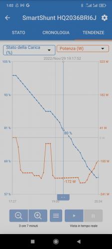

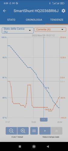

La batteria è arrivata a fine carica del monopattino con 36Ah consumati e un assorbimento.medio di 12/14A.

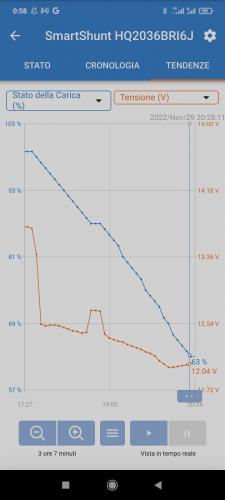

Lo schunt la dava a 63% di SOC alla fine. Giustamente ha scaricato di più rispetto al consumo nóminale di 36AH perché la scarica è avvenuta a una corrente superiore a C10 (circa C7). E con questa corrente di scarica la mia batteria riduce la capacità da 110Ah(C20) a circa 99Ah.
Ho potuto anche notare per la prima volta che , nonostante una scarica a corrente notevole, la batteria AGM victron dopo 500 cicli possiede ancora il 100% della capacità da nuova COME DEVE ESSERE.

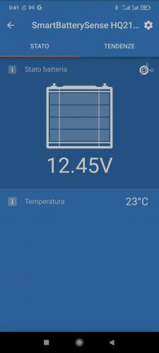

Infatti dopo la scarica,a SOC 63% secondo smartshunt, a vuoto,aveva 12.45v di temsione. Che secondo la tabella tecnica corrisponde a un soc intorno a 65%. Quindi la batteria è ancora in piena forma. E così deve restare almeno fino a 1200 cicli, quando inizierà un calo della capacità per arrivare a 1500 cicli con solo 80% della capacità.
Assorbimento massimo del monopattino
Watt Vs SOC
Amper Vs Soc
Amper Vs Tensione sotto carico
Per il.resto della sera, a carica monopattino terminata, sono passato alla batteria piccola da 68ah che è stata scaricata a 91% per i consumi abituali fino a tarda notte.
Tensione a vuoto a 63%

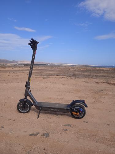

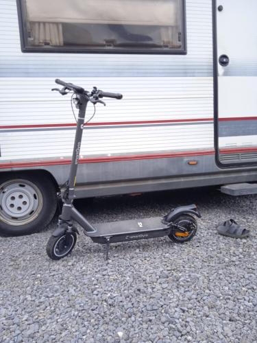

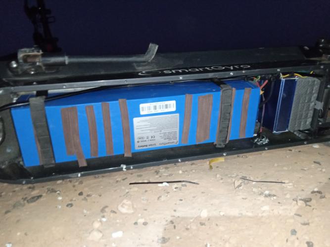

La batteria è da 13ah a 48v nominali cioè 624wh.
Sono 13 serie e 5 parallelo. 54.5v a piena carica e 48v a 50%.
Il motore è 500 w nominali e 800 di picco ma in salita butta anche 930 watt perché ha l amperometro.
Ho visto 19A a 50v. La centralina del motore limita a 20A.

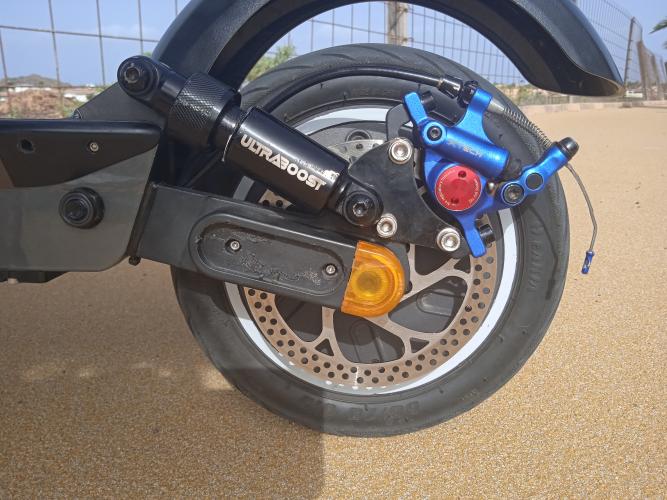

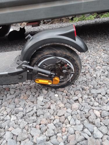

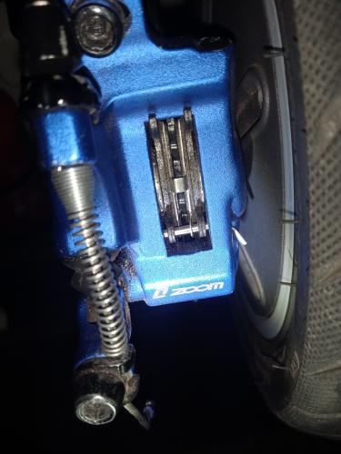

Freno meccanico a tamburo davanti e a disco semi idraulico dietro più freno rigenerativo elettrico dietro che basta solo quello.
In discesa carica anche 15A a 54v a volte. Cioè 800w di carica inversa. Mentre il Cb carica a 2A e 54.6v massimi.
Caricare costantemente questa batteria da 13ah oltre 4A la rovinerebbe.
Il freno elettrico si può regolare con app in 3 intensità. Si attiva sfiorando le maniglie. Oppure agisce da solo se con Cruise control o X accelerazione si supera la velocità impostata in discesa.
Pagato 539 euro al Black Friday..marca spagnola, produzione cinese di bassa qualità salvo batteria e motore che sono eccellenti.

Ad oggi 1200 km caricati solo in libera. Possibilmente di giorno o di notte in viaggio.
Di notte da batterie l efficienza energetica peggiora ulteriormente e servono quasi 1000wh da recuperare il giorno dopo, per caricarne 600.
Di giorno direttamente da solare senza passare per batterie camper è  meglio.

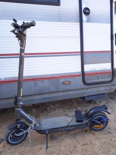

Il caricabatterie è scadente e usa 140/160w dall' inverter per uscire con 95/110 watt.
Quindi nella migliore delle ipotesi direttamente da solare servono 6/7 ore a 12A.

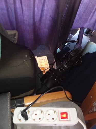

Ora ho questa cavolata
Sta proprio finendo di caricarsi ora. Messo stamattina a 50 %. Insieme al trivalente su inverter e TV e PC.
È già in fase tensione costante quindi la corrente è scesa molto. Appena la luce sul Cb passa da rossa a blu va staccato perché significa che la corrente è quasi a zero ed è carico.
È diventata blu mentre scrivevolaugh

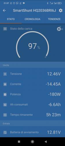

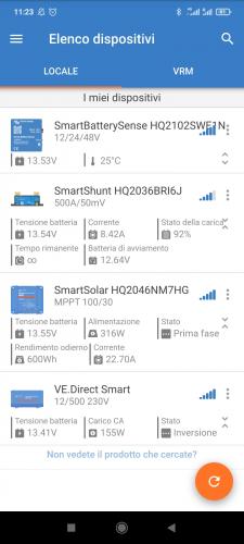

carica notturna.laugh
Insieme a luci e TV e antizanzare.
Con 2 semplici AGM 110ah+68ah
Screenshot_2023-05-04-21-57-57-820_com_victronenergy_victronconnect.jpgScreenshot_2023-05-04-21-58-13-385_com_victronenergy_victronconnect.jpgScreenshot_2023-05-04-21-58-22-276_com_victronenergy_victronconnect.jpg
