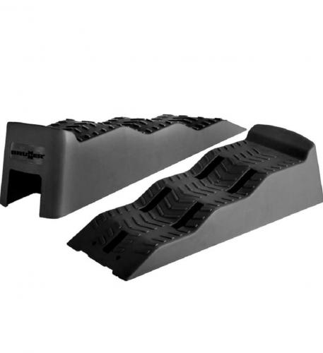

A9A1EAB0-9B5A-4D8F-B2F0-5F0AF001C116.jpegCiao a tutti,
ho cambiato camper e ho comprato nuovi cunei visto che i precedenti si sono rotti. Ho delle grosse difficoltá a rimanere sul secondo/terzo gradino quando livello il camper.In pratica quando tiro il freno a mano, le ruote scivolano al primo livello.Ora i cunei in questione sono Brunner neri a tre livelli.Inizalmente pensavo fosse il freno a mano poco aggressivo ma ora le ruote sono 225/75/R16 e guardando il modello che ho comprato in effetti la parte piana tra un livello e l’altro é proprio risicata e forse ho toppato la scelta.Sapete se esistono in commercio cunei piú adatti a queste dimensioni di ruote?
Grazie e buon week end

Ciao a tutti, ho cambiato camper e ho comprato nuovi cunei visto che i precedenti si sono rotti. Ho delle grosse difficoltá a rimanere sul secondo/terzo gradino quando livello il camper.In pratica quando tiro il freno
a mano, le ruote scivolano al primo livello.Ora i cunei in questione sono Brunner neri a tre livelli.Inizalmente pensavo fosse il freno a mano poco aggressivo ma ora le ruote sono 225/75/R16 e guardando il modello che ho comprato in effetti la parte piana tra un livello e l’altro é proprio risicata e forse ho toppato la scelta.Sapete se esistono in commercio cunei piú adatti a queste dimensioni di ruote? Grazie e buon week end
Anche io ho ruota da 16 e con i thule non ho problemi.
Potresti provare anche quelli a rampa senza gradini

In risposta al messaggio di Dbdcm 5 del 23/10/2021 alle 12:05:04
Anche io ho ruota da 16 e con i thule non ho problemi. Potresti provare anche quelli a rampa senza gradini
Non so ho guardato i Thule e sembrano praticamente identici a quelli che ho comprato

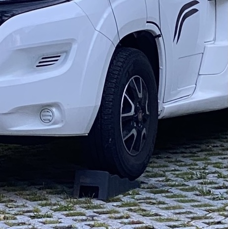

Comunque sono sicuro dal terzo livello la ruota scivola giú e il freno a mano é tirato tutto

Inserito il 24/10/2021 alle: 21:22:34
In risposta al messaggio di masivo del 24/10/2021 alle 21:19:41
Immagino che Tu lasci pure la marcia inserita, oltre il freno, quindi non dovrebbe scendere, comunque. Non è  che fai errori, i cunei devono essere perfettamente in asse longitudinale, sterzo dritto, posizionati in modo
che le ruote arrivino sopra esattamente uguali, e nello stesso punto. Poi come ha detto qualcuno, si va un.pelino oltre, marcia inserita, pedale freno ben schiacciato, si tira al massimo il freno mano, il camper deve rimanere fermo sui cunei.
Hai ragione ma la foto inganna, anche quest’estate con marcia inserita cunei perfattamente allineati, tornavo giú dopo che tirato il freno a mano, toglievo il piede dal freno.

Si,potrei provare a girare i cunei e salirci in retro e vedere che succede.In dieci anni non mi é mai successo, solo che ho cambiato due variabili in un colpo solo ( cunei e camper).Ma in officina come controllano il freno a mano?
Camper in piano,freno a mano tirato e provano a muoverlo?
