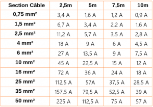

Ok, potrebbe andare bene se metto un rubacorrente sulla fusibiliera? Attaccandomi a una linea con fusibile grosso.  però poi dove prendo,il negativo?  cavi di che sezione? grazie
No, un "rubacorrente" non va bene..., dovresti collegare il positivo, direttamente sulla batteria con un fusibile messo vicino al positivo batteria, il valore del fusibile dipende dalla potenza che usi, non puoi metterlo a caso, cosi come la sezione del cavo, ti metto una tabella:
Anche il negativo dovresti prenderlo dal polo negativo batteria, il cavo deve essere isolato bene ed inguainato ulteriormente per poterlo portare nell'abitacolo.
Però se non sei pratico, ti consiglio di farti aiutare da qualcuno che conosci e questi lavori li sa fare, o direttamente da un elettrauto, tirare una linea dal vano motore non credo venga a costarti tantissimo...
Anche se si lavora con 12 Volt, bisogna stare molto attenti, un cortocircuito e un incendio sono facili da fare...., come ti ha già detto qualcuno, ed allora non solo metti a rischio te stesso ma anche gli altri.
