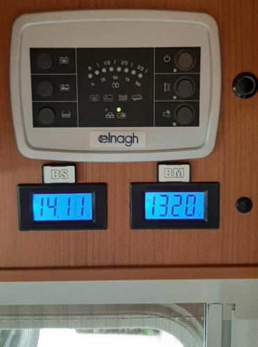

Ok, ho scritto pallini perchè io ho i pallini...
Ma i pallini non mi piacevano, così ho messo 2 voltmetri, così controllo un pò meglio le batterie.
Anche tu sei un "elnaghista" se non ricordo male, magari hai lo stesso mio caricabatterie (CBE516), se fosse così a maggior ragione ti direi di stare tranquillo.

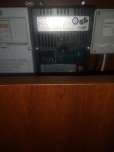

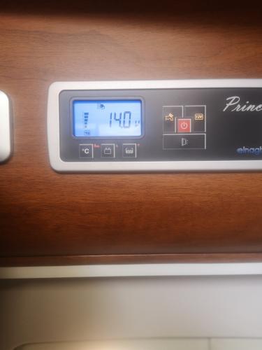

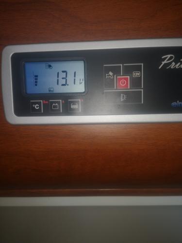

Buongiorno camperistadoc, complimenti per il tuo lavoro, che sicuramente è più preciso.
Si ricordi benissimo, anch'io possiedo un Elnagh e come sul tuo, monto un CB-516. Quindi mi sempra di capire si tratta di un buon caricabatterie. 16395585803107625931976443597342.jpg
16395581871731764221781446827922.jpg16395583113386216009498518344061.jpgNon so se le due letture in volt, nelle due foto della centralina, hanno una funzione simile ai due voltmetri da te installati. Grazie ancora per le risposte, un saluto.

Inserito il 15/12/2021 alle: 11:58:10
In risposta al messaggio di ljppj del 15/12/2021 alle 09:53:52
Buongiorno camperistadoc, complimenti per il tuo lavoro, che sicuramente è più preciso.  Si ricordi benissimo, anch'io possiedo un Elnagh e come sul tuo, monto un CB-516. Quindi mi sempra di capire si tratta di un buon
caricabatterie.  Non so se le due letture in volt, nelle due foto della centralina, hanno una funzione simile ai due voltmetri da te installati. Grazie ancora per le risposte, un saluto.
Come sospettavo...
Hai l'ottimo CB 516, hai i voltmetri sia per BS che per BM, hai una centralina DS 300 con integrato (probabilmente) il diodo + resistenza per la BM, cosa volere di più? wink
Un'unica cosa, quando non sei sotto 220V probabilmente la BM non viene mantenuta in carica dalla DS 300, si potrebbe ovviare mettendo un diodo resistenza "diretto" tra BS e BM, io l'ho fatto, in questo modo il pannello mantiene anche la BM.
P.S. fino a che sei sopra ai 12V con entrambe le batterie non preoccuparti.
