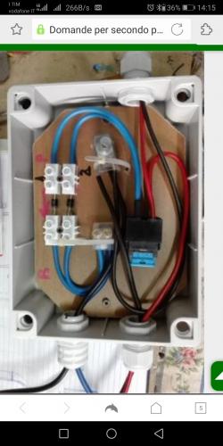

Salve avendo sul camper già un impianto solare con pannello da 260 watt 24 volt e regolatore di carica mppt da 20 ampere volevo aggiungerne dopo 2 anni un secondo delle stesse caratteristiche sfruttando l'impianto esistente visto che i cavi sono da 6 mm quadrati solare che arriva il regolatore è da 10 mm quadrati dal regolatore alla batteria e visto che il regolatore supporta due pannelli di questa potenza. Ho visto però che nel collegamento in parallelo devo installare i diodi Schottky ovviamente nel giusto verso e prima di parallelare i cavi positivi. Volevo chiedervi quale diodo scegliere per quanto riguarda amperaggio e wattaggio. Già ho una mezza idea ma ho bisogno di consigli da persone esperte l'impianto mi sembra facile da realizzare in una scatola di derivazione dove fissare e saldare i diodi ai due cavi prima di poi unirli. Tipo come ho visto in questa foto qua.

con 260W 24v (penso che la Vmp sia 36V) non arriva  a fornire 10A verso il regolatore.
Uno
schottky da 15A
 per ogni pannello e' più che sufficiente.
Puoi eventualmente metterne uno
doppio
 che forse va fissato su piastrina di alluminio, ma credo che quello "assiale" sia piu' pratico con i "mammut".
Renzo.

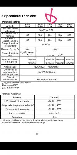

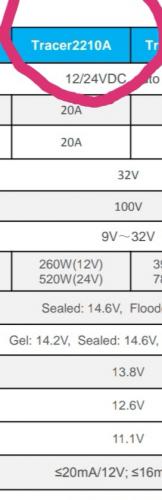

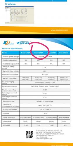

Hoho deciso di prendere un secondo pannello perché quando due anni fa compra il kit il venditore mi disse che avrei potuto montare due pannelli in parallelo con lo stesso regolatore per farlo lavorare al massimo e mi sono deciso adesso a lei con la scheda tecnica del modello
effettivamente Io sono arrivato a punte da 13 ampere quindi con due potrei stare sui 26 forse si surriscalda troppo a questo punto sarebbe il caso da mettere un inverter da 30 anche se nelle specifiche dice che tiene due pannelli da 260 non saprei la sicurezza per me è la prima cosa.

Nelle specifiche la potenza di 520W è riferita ad un sistema a 24V che con tutta probabilità non hai.
Fare dei conti approssimativi  sulle potenze/amperaggi e' abbastanza facile:
se hai un pannello da 260W, la corrente max teorica verso le batterie sara' di 260W / 14V =   18.5A
E' ovvio se hai una batteria da 24V (in carica va a 28V circa) la corrente sara' la meta', ecco il motivo per cui si possono mettere due pannelli.
Tieni conto che son calcoli teorici, difficilmente avrai 260W reali in uscita dal pannello, il regolatore non rende il 100% e qualcosa d'altro, pero' personalmente non rischierei con valori risicati, con 520W il 40A sarebbe l'ideale.
Renzo.
