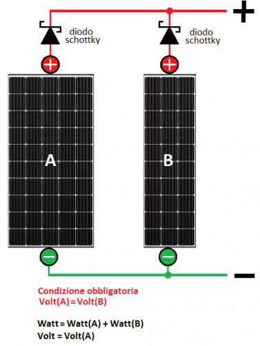

2 moduli da 150w in parallelo... è sempre necessario inserire diodi schottky a monte della giunzione in parallelo?

Certo.
Non va messo solo nel raro caso in cui sia già integrato.
Due generatori in parallelo, devono essere disaccoppiati con dei diodi se sono in grado di assorbire energia fornendogli una tensione.
Specialmente nei camper è molto facile che si parcheggi in modo da avere un pannello al sole e l'altro all'ombra, meglio disaccoppiare.

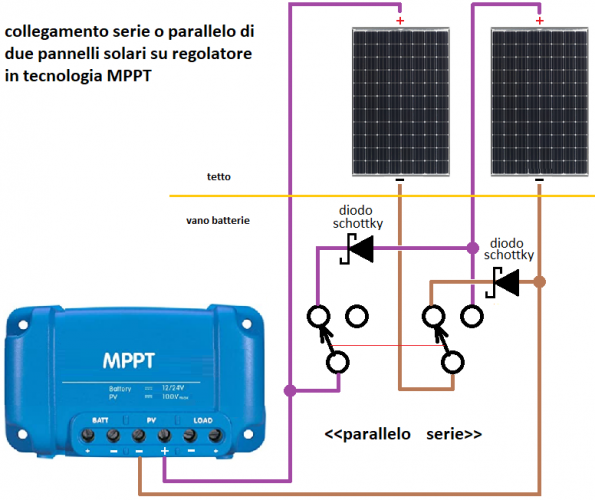

Se l'impianto non l'hai ancora fatto, vieni giù dal tetto con due linee separate, poi, parallelo, serie, diodi si o no li fai vicino al regolatore.
Meglio evitare componenti sul tetto.
Esistono in commercio anche dei doppi diodi Schottky col Katodo in comune.
I diodi servono soprattutto in caso di guasto a un pannello, ovvio che chi non li mette dica che non servono.

Magari se hai un regolatore MPPT e desideri configurare i pannelli solari per massimizzare l'energia nei difficilissimi mesi invernali, potresti collegarli in serie invece che in parallelo.
O se preferisci, puoi avere un doppio deviatore che ti permette di effettuare un collegamento in serie (inverno) o in parallelo (estate) a scelta.
