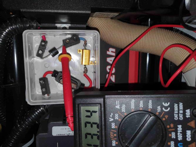

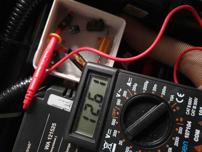

Buongiorno,

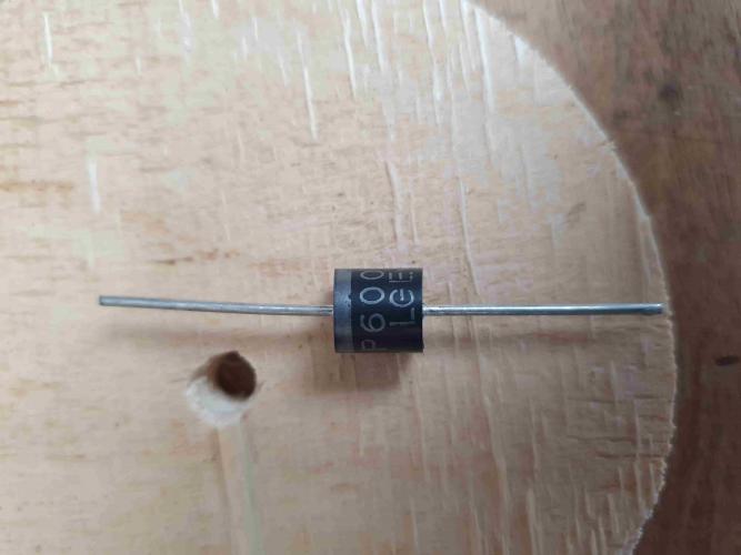

qualche mese fa, riprendendo le indicazioni di Emme 48, ho realizzato il famoso diodo + r per il mantenimento in carica della BM a mezzo fermo .
Stamani, per scrupolo, ho preso il tester ed ho constatato una cosa strana...in poche parole all'ingresso del diodo (che Emme aveva approvato come componente insieme alla resistenza ) si legge un voltaggio 13.34 v ma all'uscita si legge 12.61 v ....chiedo è regolare che ci sia una così consistente caduta di tensione ? ...
Allego foto..
Aspetto commenti di Marco e vostri, grazie.

Buongiorno, qualche mese fa, riprendendo le indicazioni di Emme 48, ho realizzato il famoso diodo + r per il mantenimento in carica della BM a mezzo fermo . Stamani, per scrupolo, ho preso il tester ed ho constatato
una cosa strana...in poche parole all'ingresso del diodo (che Emme aveva approvato come componente insieme alla resistenza ) si legge un voltaggio 13.34 v ma all'uscita si legge 12.61 v ....chiedo è regolare che ci sia una così consistente caduta di tensione ? ... Allego foto.. Aspetto commenti di Marco e vostri, grazie. Massimo
Si, va bene, il D+R serve a non far scendere troppo la BM, rispetto a "nulla" può solo far meglio.
Ovviamente serve qualcosa che tiene carica la BS.
