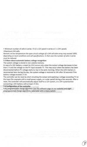

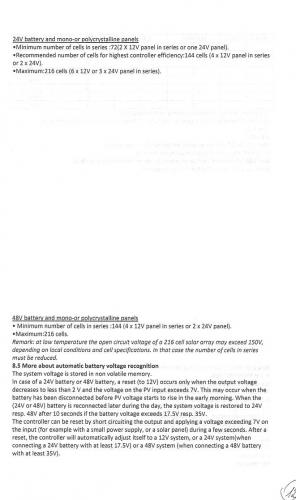

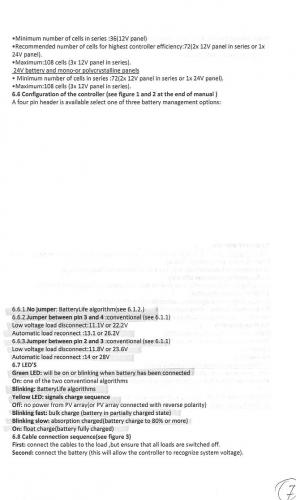

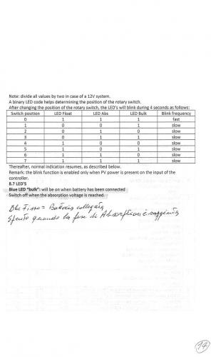

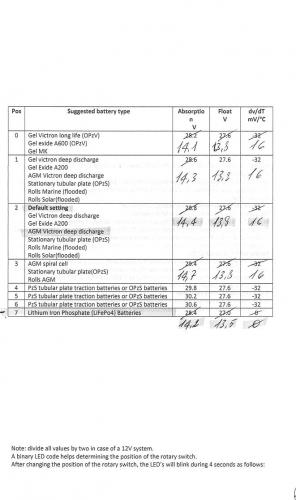

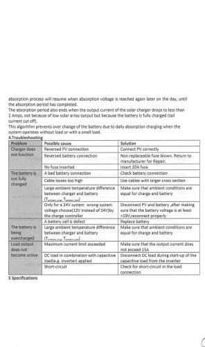

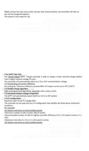

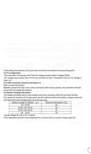

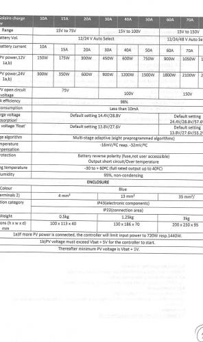

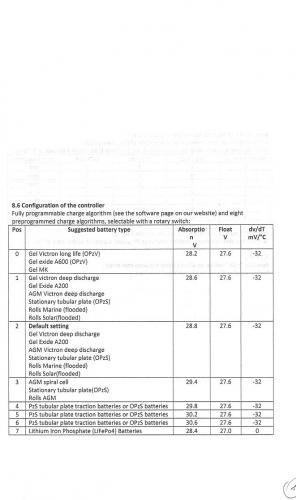

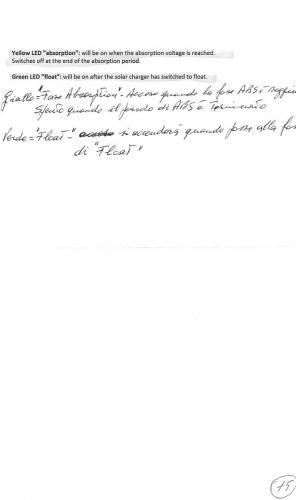

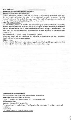

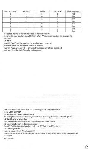

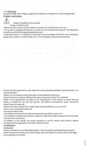

Come anticipato allego 15 pagine del regolatore, le istruzioni si riferiscono anche ad altri modelli oltre al 100/50, purtroppo quando mi mandano le informazioni ,credo che volutamente non mi allegarono le immagini.Scansione%201(3).jpegScansione%202(1).jpegScansione%203.jpegScansione%204.jpegScansione%205.jpegScansione%206(1).jpegScansione%207.jpegScansione%208.jpegScansione%209.jpegScansione%2010.jpegScansione%2011.jpegScansione%2012.jpegScansione%2013.jpegScansione%2014.jpegScansione(2).jpeg
Credo che la pagina 13 parli da sola.
Giuseppe
06/09/2019 6995
Inserito il 18/01/2021 alle: 15:39:59
Effettivamente sembra essere un clone, sicuramente le pagine per la configurazione sono state copiate pari pari dai manuali Victron Energy, tant'è che riportano le batterie Gel Victron.
Potrebbero essere una copia dei modelli BlueSolar della Victron cui non dispongono del Bluetooth.
Bisognerebbe vederli all'opera, quello visto su Amazon c'è una recensione con foto cui evidenzia che funziona anche il display, ed i settari avvengono tramite i tasti presenti sul regolatore stesso.
