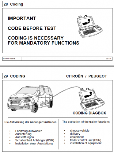

Penso che si debba fare una riprogrammazione.
Ho fatto da poco installare il gancio di traino fisso (non estraibile) su una Citroen Berlingo nuova che ha i sensori di parcheggio, la telecamera e tante altre diavolerie.
L installatore
, dopo avere installato il gancio si è collegato con un sito mi sembra in Olanda (se non sbaglio) e tramite un interfaccia sulla OBD ha fatto una programmazione della centralina. Mi ha detto che va fatto su tutte le auto moderne.
Nel momento in cui si inserisce la presa elettrica del rimorchio, si disabilitano i sensori di retromarcia , e anche la telecamera ha un funzionamento differente,  non si accende il retronebbia (ma si accende solo quello del rimorchio) e visto che il gancio è fisso, a rimorchio scollegato i sensori non sono interferiti dalla presenza del gancio di traino.
Questo dal manuale del cablaggio del gancio:
Probabilmente la stessa cosa la si deve fare anche sul tuo Ducato,  collegando la presa del Portamoto verrebbero esclusi i sensori, scollegandola si riattivano.
Se vai da un installatore di ganci di traino, sicuramente puo fare questa programmazione.
