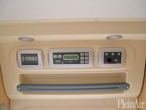

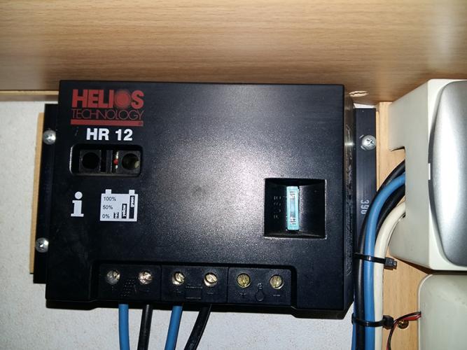

Di seguito il regolatore e la centralina.
Qualche idea?
Daniele

Buonasera se vuoi visualizzare i valori del pannello solare devi montare un regolatore della ditta Campoli che sta ha Pomezia la ditta era la produttrice delle centraline fino a quando  'lArca è stata ha Pomezia  ( Roma) poi passando in mano ai Francesi è cambiato un po tutto se vooi
informazioni più precise vai su Faccialibro c'è Arcatribe il club di quelli che hanno gli Arca
