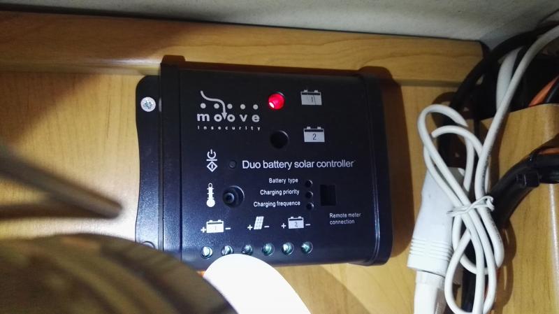

Confermo il consiglio di renzo07...avevo il tuo stesso regolatore e montavo il display consigliato.
Ciao.

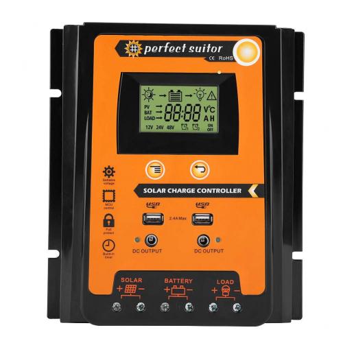

Ciao Tommaso, si esatto ma il mio (perfect suitor qua sotto in foto) dà solo la tensione e non gli ampere, non sono ancora riuscito a capire il perchè, forse perchè ho i piedini load scollegati. Comunque anche visualizzando le varie tensioni di carica al buio, al sole e nelle varie condizioni riesco sempre a capire un po se e come sta funzionando ma l'MT10 era molto meglioregolatore%20di%20carica(2).jpg
Il tuo regolatore non lo conosco, ma all aspetto sembra un bell oggetto, sicuramente meglio del mio che è molto basico.
Poi ha gia il display incorporato e quindi sei a posto.
Sul display vedo una A , quindi dovrebbe dare anche gli amper. Ma sul manuale non c'è nulla?

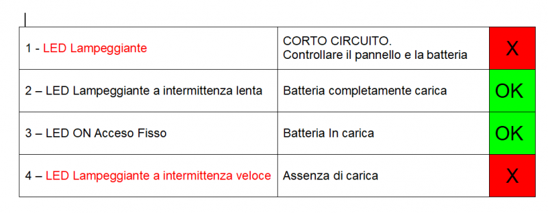

Scusa Tommaso, ma l'adesivo con le istruzioni sullo stato dei led era nella confezione? è comodissimo ma a me non l'hanno dato uffa
No, fatto io con tabella di Word wink
Te o ho messo ora su Dropbox, puoi scaricarlo a questo Link se ti puo fare comodo
https://www.dropbox.com/s/xtuhy...
Ho sovrapposto un foglio di DC-Fix adesivo lasciando il bordo un po piu grande.
