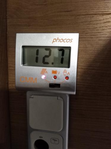

Ieri ho installato questo display CMM per regolatore C10 Phocos, per vedere come caricava il pannello, e ovviamente con camper sotto alla tettoia segnava 0,0A, stamattina,senza muovere il camper lo trovo come da foto...crying
Provato a resettare il tutto scollegando e ricollgando ma il valore di carica è sempre 12,6-12,7A, regolare il valore della BS 13,1V certo si è guastato velocemente.
qualcunoha mai avutoi a che fare con questi display? Il collegamento è solo nei morsetti, non ci si può sbagliare quindi presumo qualità molto bassa.cmm(1).jpg
Volevo solo dirvi che oggi ho usato il camper e sorpresa, fermo sotto al sole il valore di corrente si è portato a circa 0,3/0,5A di carica e quindi sembra funzionare, una volta poi rimesso sotto alla tettoia ha ricominciato a salire a 7-8A, quindi sembra a che con il pannello all'ombra lo strumento interpreti male l'assorbimento. Ho anche pensato che il pannello diventi un carico ma se cosi fosse con tutti gliA che legge avrei trovato le BS a zero quindi rimane un mistero....

Dalla foto mi sembra di intravedere della luce del sole che incide da destra. Sei sicuro che il pannello sia in ombra? Perché se prende anche poco sole potrebbe produrre corrente.
Prova a controllare stasera con il buoi per vedere se il valore va a zero. In questo caso tutto funziona; altrimenti il dispaly è starato/guasto.

In effetti propenderei per il guasto. Quasi 13 A al chiuso sono veramente tanti anche se filtra la luce.

Ma quel 12,7 non è riferito al voltaggio,oppure le A caricate fino a quel momento?Le istruzioni cosa dicono?

x Paolol, dovrebbero essere le A caricate dal pannello in quel momento, se vedi la foto il selettore è su A e il rispsettivo led è acceso, ma purtroppo la lettura è erratacrying
x Armando, grazie del suggerimento non lo sapevo dell editingwink
x gege01 e Alexbio, la luce era parte di quella interna accesa, per provarle tutte ho anche coperto il pannellol per vedere se cambiava qualcosa ma nulla , lettura sempre fissa a 12,6-12,7A, e si... anche con luce non potrebbe fare 12,7Asad

Per caso, la butto là non è che hanno invertito qualcosa tra V e A ? Prova con un tester a misurare la tensione se è 12,6 o 12,7.

Purtroppo no....all inizio per un giorno segnava regolarmente 0,0A poi il giorno dopo l ho trovato così a 12,6 12,7 le altre due posizioni sono regolari sia bs che uscita a 12. Pistola io a modificare un po l aggancio se no lo potevo rendere. Dentro c'è un integrato magari ha ceduto oppure un altro componente
