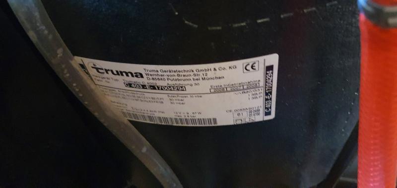

20210811_185218.jpgCiao a tutti
io ho una truma C 4000 con il tipico regolatore a doppia rotella una per acensione boiler o stufa e l'altra per regolare la potenza Temperatura
volevo sapere se esiste e si può mettere un display con programmazione acensione

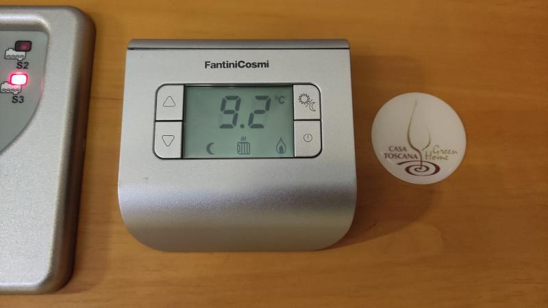

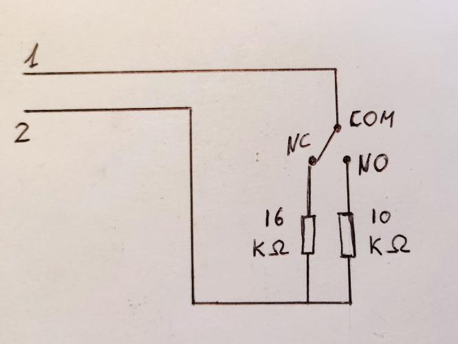

é più facile farlo che spiegarlo, ma ci provo:
si prendono i due fili del sensore, uno va al comune del rele, l'altro si collega come si vede nello schema con due resistenze una da 10 K e una da 16K e vanno ai contatti normalmente aperto e normalmente chiuso.  Il funzionamento per la mia che è la 6000 è come segue, posizioni della rotellina della truma:
  1. Posizione < di 3 la stufa non parte mai indipendente dal termostato
  2. Posizione = 3 la stufa accende e spegne sempre e solo alla pima velocità comandata  termostato
  3. Posizione = 4 la stufa accende e spegne sempre e solo alla seconda velocità comandata dal termostato
  4. Posizione = 5  la stufa accende e spegne sempre e solo alla terza velocità comandata dal termostato
  5. Posizione > 8 la stufa va fissa alla terza velocità indipendente dal termostato.
Io ho messo questo termostato che ha un tasto Sole e Luna (giorno / notte) con 2 temperature selezionate esempio 17,5 la notte e 20 il giorno e non ci sono più problemi con le temperature, più tasto off. ma lo stesso vale per qualsiasi termostato basta che ci sia un rele come nello schema.

Perdo la modulazione, ma posso scegliere a che potenza farla andare, il valore delle due resistenze, è distante quanto basta a simulare una differenza di temperatura più o meno grande, se la metto vicino al punto d'attacco andrà alla prima velocità , aumentano passerà alla potenza più alta.

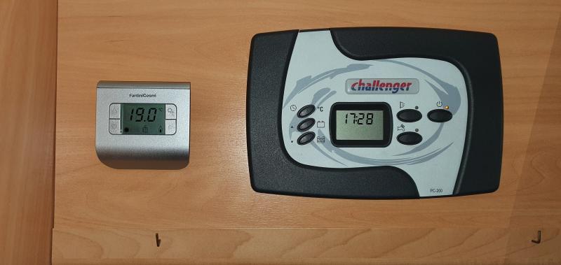

Ragazzi ho fatto la modifica che ha suggerito Roberto e va benissimo complimenti per il suo suggerimento
