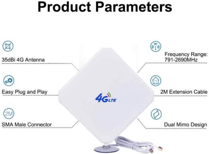

Quella che ho attualmente è questa:
4G LTE Antenna SMA Antenna WiFi 35dBi Dual Mimo Amplificata Outdoor Antenna per 4G Router Wireless Bluetooth Wireless IP e Telecamera di Sicurezza Huawei B525, B528, B715, B618, E5186, B310, B315
Occhio solo al tipo di connettore che deve essere adatto al router.

Quella che ho attualmente è questa: 4G LTE Antenna SMA Antenna WiFi 35dBi Dual Mimo Amplificata Outdoor Antenna per 4G Router Wireless Bluetooth Wireless IP e Telecamera di Sicurezza Huawei B525, B528, B715, B618, E5186, B310, B315 Occhio solo al tipo di connettore che deve essere adatto al router.
Ciao Luciano.
E' la stessa che ho io e che e' MiMo, come pure e' scritto in basso a destra e come si ricava dai due connettorisurprise.
Mi pare che pero' non ti trovi molto bene.

Ciao Luciano. E' la stessa che ho io e che e' MiMo, come pure e' scritto in basso a destra e come si ricava dai due connettori. Mi pare che pero' non ti trovi molto bene.
Si, Salvatore, io però intendevo cose del genere da montare su di un palo, lunghezza cavo già 10 mt.
Antenna 4G LTE 5G MIMO Direzionale 700/800/900/1800/2100/2600Mhz LowcostMobile 2x10m nero Connettore SMA Cavo LMR200 per Huawei B525, B528, B715, B618, E5186, B310, B315, Asus, TP Link ...
oppure questa:
Antennas 4G LTE 5G + Wi-Fi LOG Mimo 10,5dBi 700/800/900/1800/2100/2400/2600/3500 MHz LowcostMobile 2x10m SMA cavo nero WL240 per Huawei B525, B715, B593, E5186, B310, B315, Asus, TP Link, Dlink
Ma al momento mi accontento di quella che ho.
