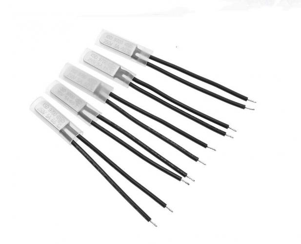

Buongiorno, premetto che gli Shelly sono ottimi prodotti ma, non lascerei che sia una connessione ad internet a salvaguardare da un'eventuale situazione di sovratemperatura.
Forse, la ventola sarebbe opportuno farla azionare da uno o due interruttori termici in parallelo, che so, uno da 40 gradi sulla batteria e magari uno da 60 gradi sull'inverter, naturalmente, questi sono valori presi un po' a caso, bisognerebbe dapprima verificare le temperature sia nel vano chiuso sia sui "dispositivi/accessori" per poi procedere con la scelta più opportuna del valore degli interruttori.

Io invece penso a questi NO (normalmente aperto) da applicare sia sulla batteria che sulla carcassa dell'inverter.
https://it.aliexpress.com/item/...

Più semplice significa meno problemi.
Va bene un termostato come quelli di casa per il riscaldamento, ma al massimo arrivano a 40 gradi e devono avere un contatto a 3 fili, oppure i bimetalli che ti consigliava Ciro, di quelli sempre aperti che quando scaldano si chiude un contatto, si chiamano "N.O."
In pratica se azioni un riscaldamento ci vuole un contatto che si chiude quando la temperatura va giù, se invece azioni una ventola per raffrescare (come nel tuo caso) ci vuole un contatto che si chiude quando la temperatura sale.
Tipo questi QUI per esempio.
Io ti ho messo un link che prevede di poter configurare quello che compri, esistono termostati di diverse temperature e ci sono sia Normalmente aperti che Normalmente chiusi, vai però a indovinare come hanno tradotto in automatico quella dicitura, diciamo che quando la temperatura sale si deve chiudere un contatto elettrico che da corrente alla ventola.
Per la griglia ti confermo che serve un foro dove l'aria entra, altrimenti la ventola non riesce a far uscire nulla.
Sollevare l'inverter di 2 cm con gli spessori e fare la griglia sotto di esso sarebbe perfetto.
Dimenticavo... quei contatti bimetallici sono esenti da virus, attacchi hacker e funzionano anche dove il cellulare e la rete dati non prendono.

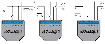

Non conosco interruttori intelligenti della Shelly che siano alimentati da USB.
Potrai alimentarlo dalla 12V.
Poi sul contatto del relè ci metti ciò che vuoi, 12V, 220V, 5V ecc...
Ecco le configurazioni possibili.
Comunque, come ti hanno consigliato, sarebbe meglio qualcosa di più semplice ...per il lavoro che deve fare è inutile un sistema con dispositivi shelly.

Buono a sapersi ma, l'ho usato con soddisfazione per diversi anni per azionare le ventoline esterne del frigo trivalente senza mai avere problemi, col passaggio al frigo a compressore l'ho rimosso poichè ho cambiato tutto il sistema.
Tuttavia, è un giocattolino e sicuramente ci sono opzioni migliori ed a mio avviso una di queste, sono gli interruttori termici.
